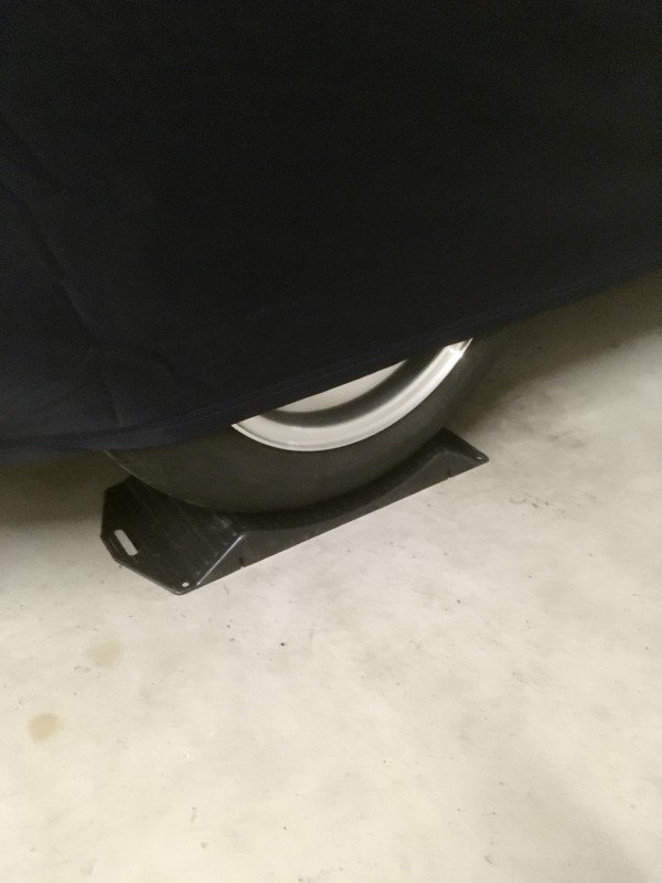

Ich erhöhe den Reifendruck um 0,5 Bar und stelle den Wagen auf Reifenschoner. Günstiger geht es mit 5cm dicken Styropor Platten.

Stelle meinen seit Jahren auf Styropo-Platten und das über die ganzen Wintermonate ohne zu bewegen, klappt super.
Altes Forum, 14 Feb. 2021 11:23
Danke für die Tips, das mit den Styroporplatten ist eine gute plausible Idee und zudem kostenneutral weil ich sowas noch liegen hab.

Bei mir stehen die Autos immer auf alten Rädern. Mein Nachbar stellt seinen Porsche immer auf Bautenschutzmatten vielleicht etwas besser als Styropor.
