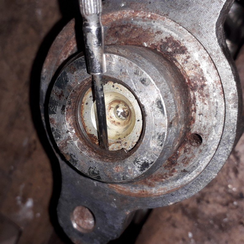

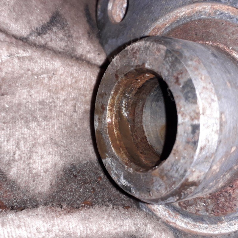

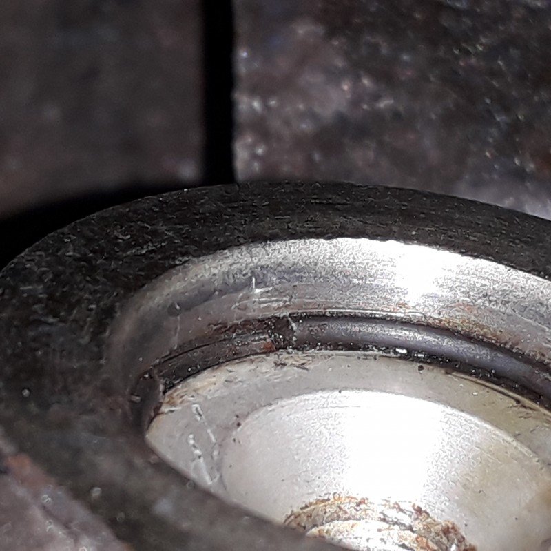

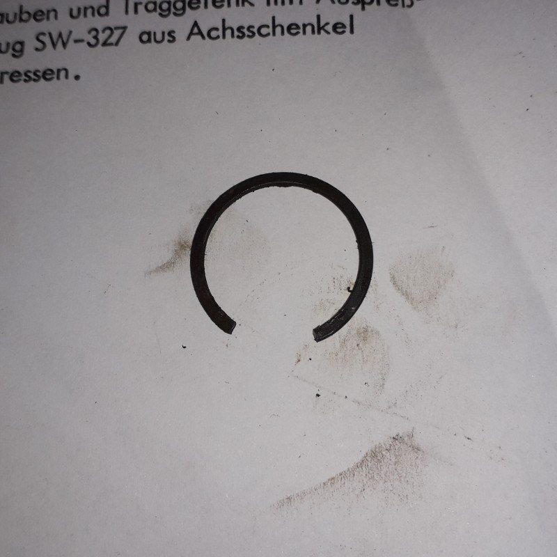

Der Trick ist das man der Ring an einem Ende etwas nach hinten, also in Richtung Kolben drückt und dann mit dem Schraubendreher zwischen Bohrung und Ring kommt. Mit einem weiteren Schraubendreher setzt man dann hinter dem ersten Schraubendreher an und hebelt dann den Ring nach oben. Dabei geht man Schrittweise weiter und irgendwann fliegt der Ring raus.

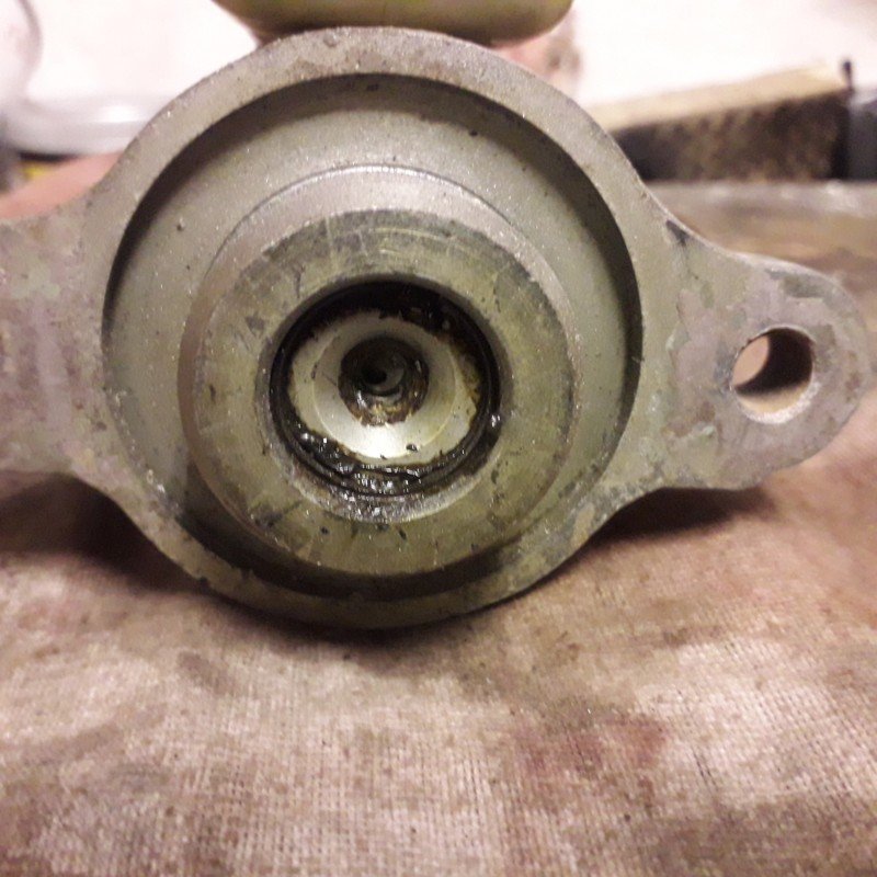

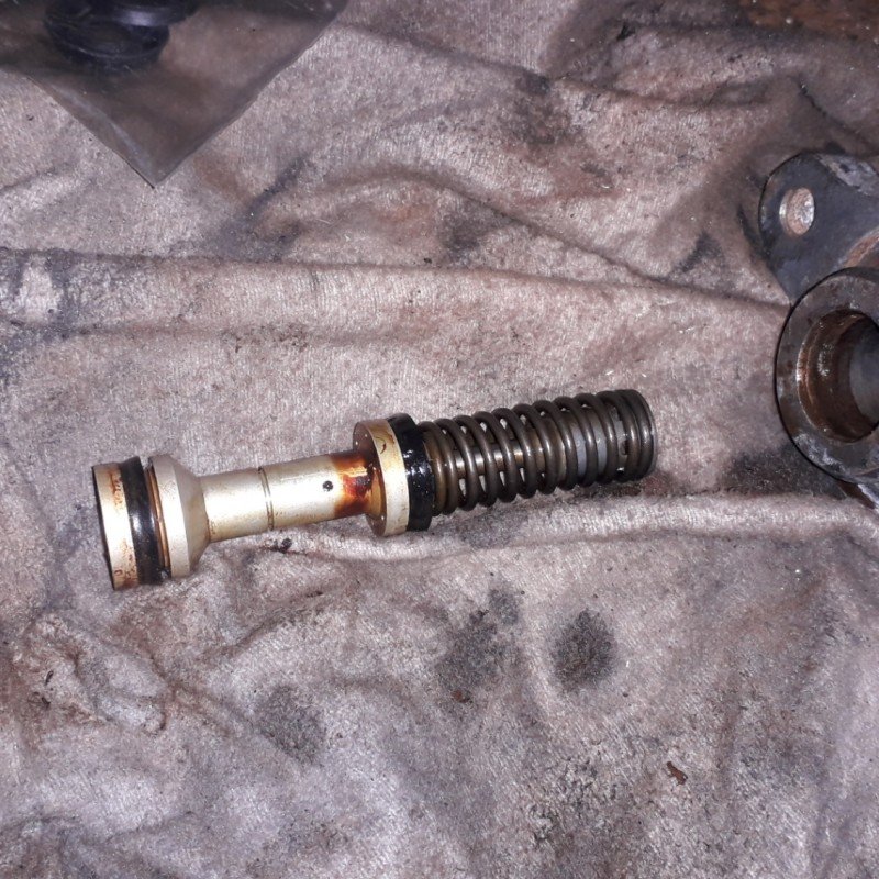

Jetzt ist der vordere Kolben raus, morgen hole ich den hinteren raus, der wird noch von einem Sicherungsstift gehalten, der sich noch nicht rauszuziehen lässt.
Hier mal Bilder falls mal jemand die gleiche Problem hat:
