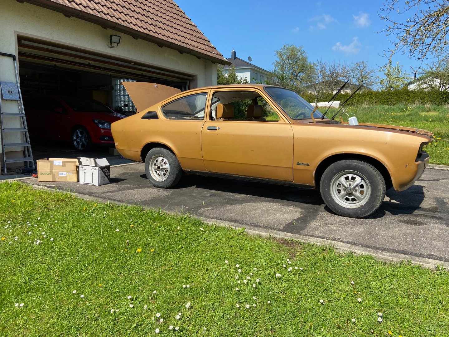

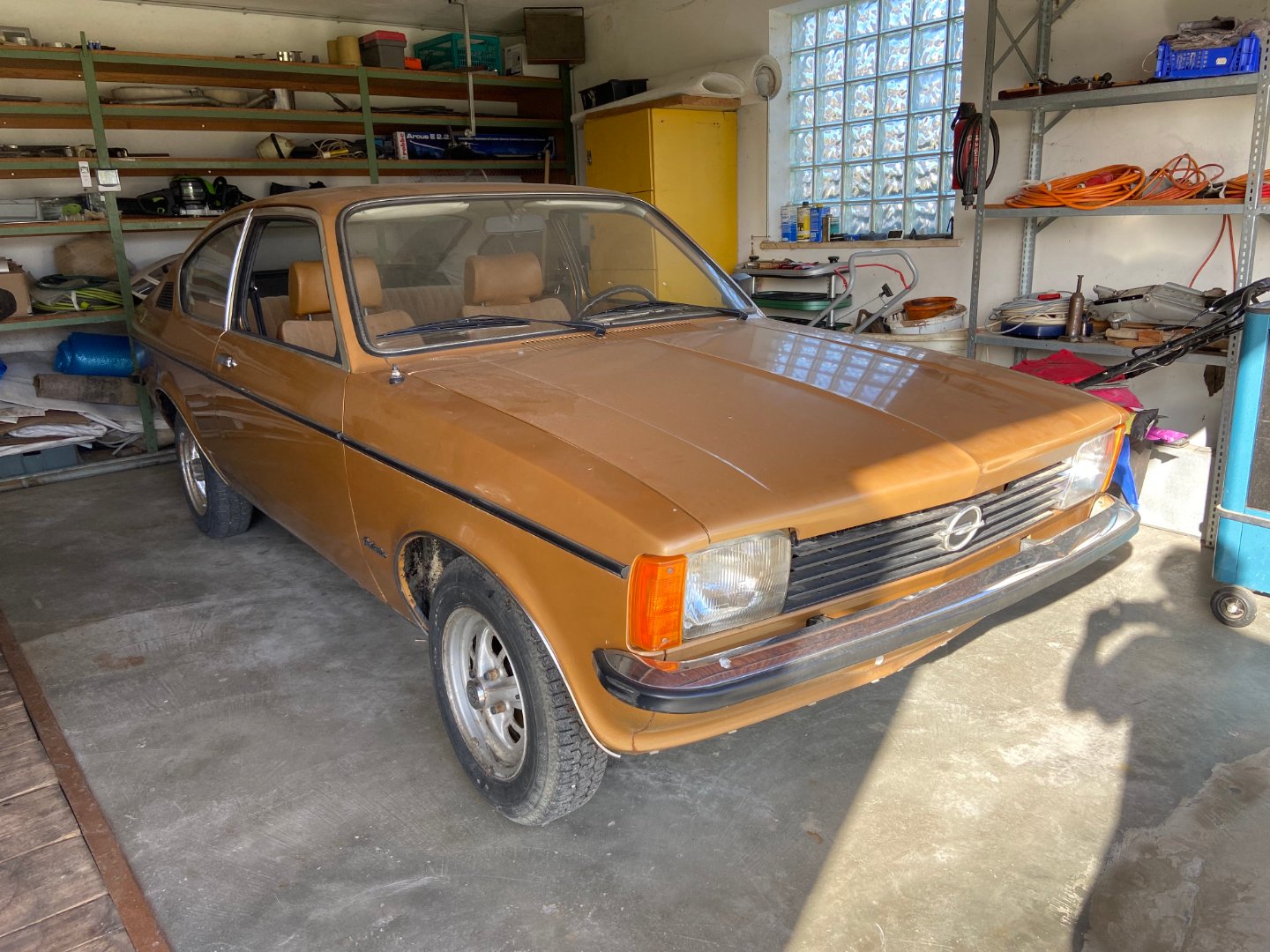

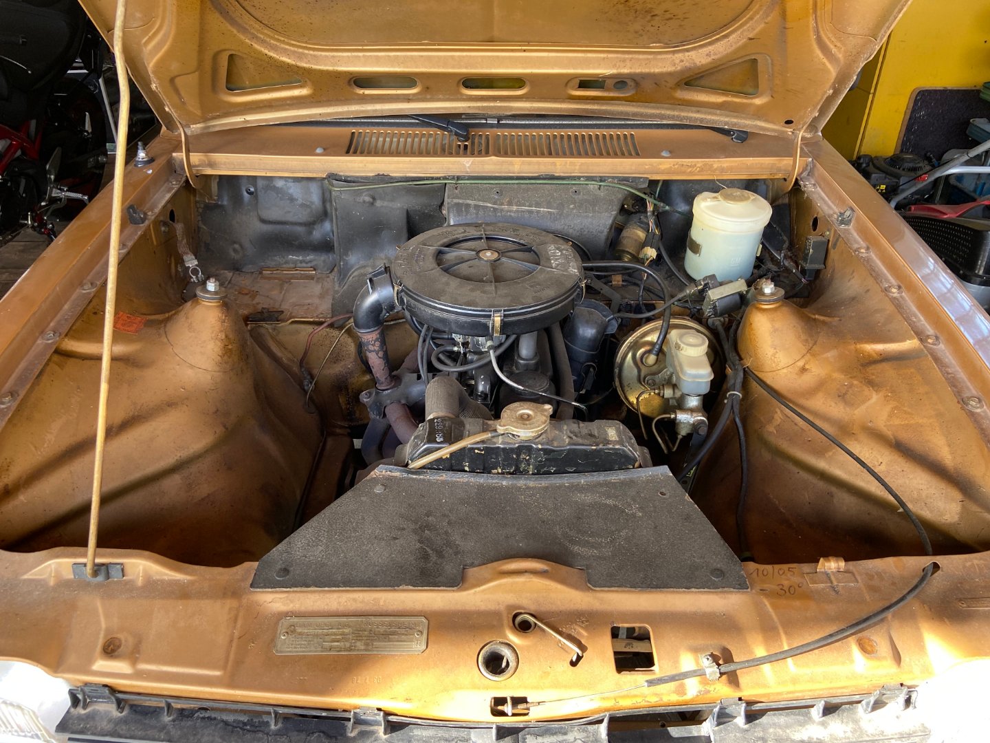

Infiziert wurde ich mit dem Kadett C Virus schon relativ früh. Deshalb war mir schnell klar, das unbedingt ein Coupe her muss. Es war auch klar, das ein fertig restauriertes Fahrzeug nicht in Frage kommt, da ich nicht die Katze im Sack kaufe. Also blieb nur eins, die Aktion selbst in die Hand zu nehmen.
Ich machte mich auf die Suche und fand relativ schnell eine brauchbare Basis:
ein komplett originales und unverbasteltes (bis auf ein paar "für den TÜV Reparaturen") Kadett C Coupe 1.2S Berlinetta mit man. Getriebe in 403 Bernsteingold von 1978. Ich möchte die Karosserie komplett schweißen und ihn dann erstmal als OHV fahren, jedoch später auf CIH umbauen.
Bild 1.jpg (310.41 KiB) 372 mal betrachtet
Bild 2.jpg (265.54 KiB) 372 mal betrachtet
Bild 3.jpg (261.95 KiB) 372 mal betrachtet
Bild 4.jpg (323.39 KiB) 372 mal betrachtet

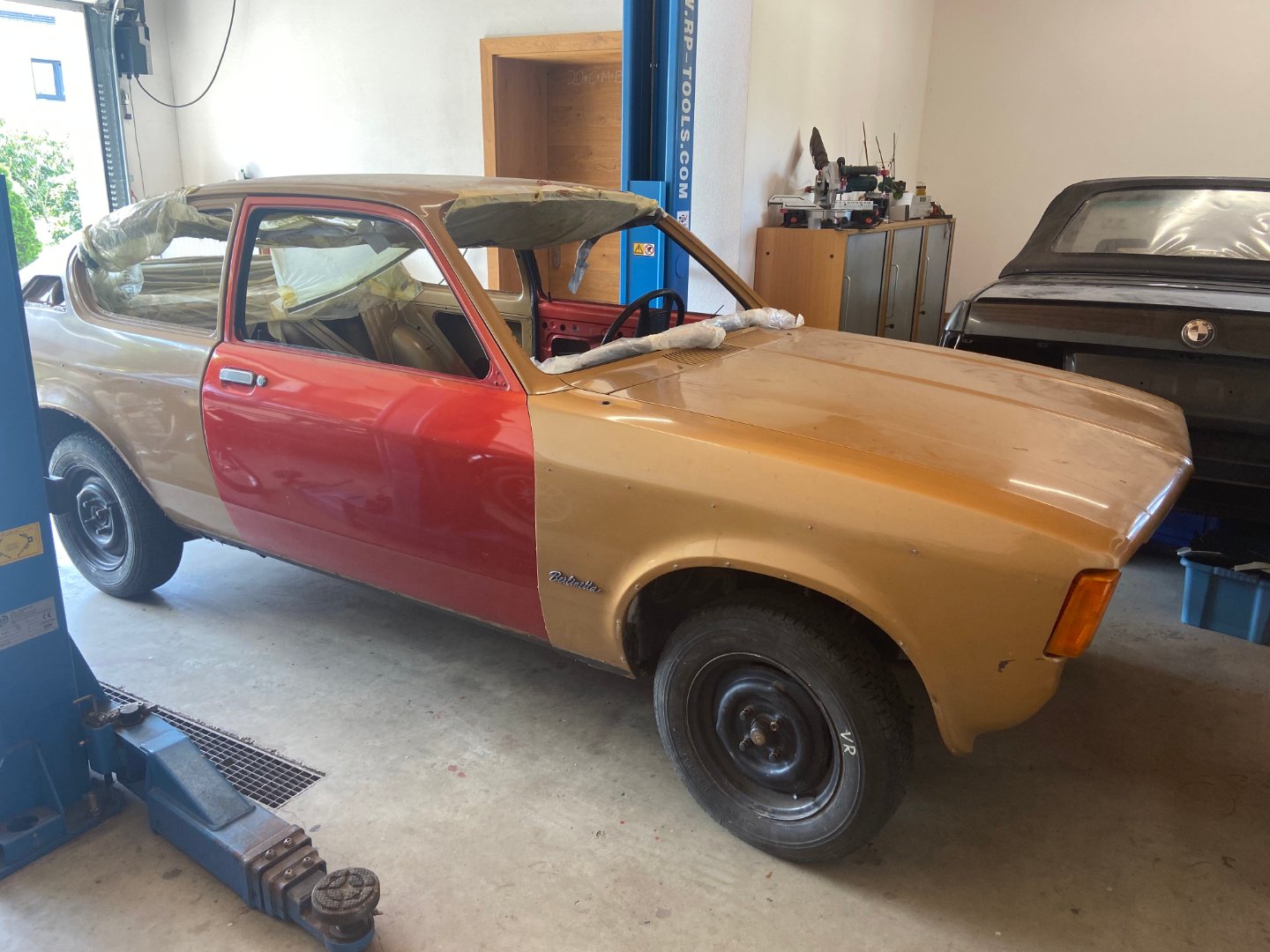

Nachdem ich mich an dieser endgeil vollendeten Karosserieform sattsehen konnte, ging es ans zerlegen um eine Bestandsaufnahme zu machen.
Bild 5.jpg (511.51 KiB) 372 mal betrachtet

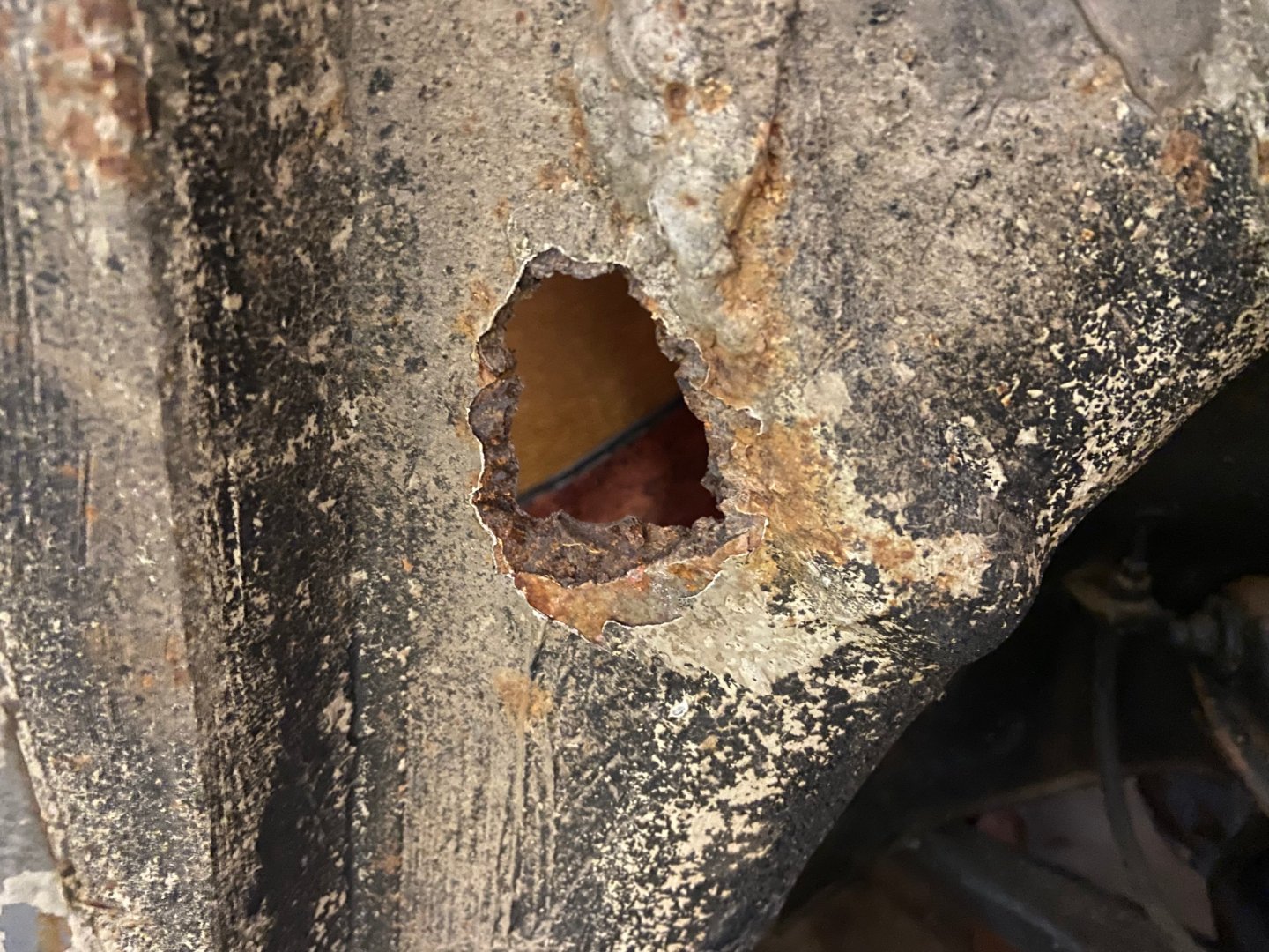

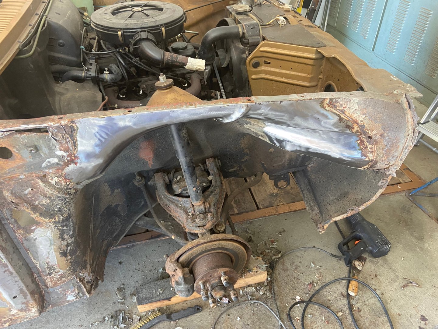

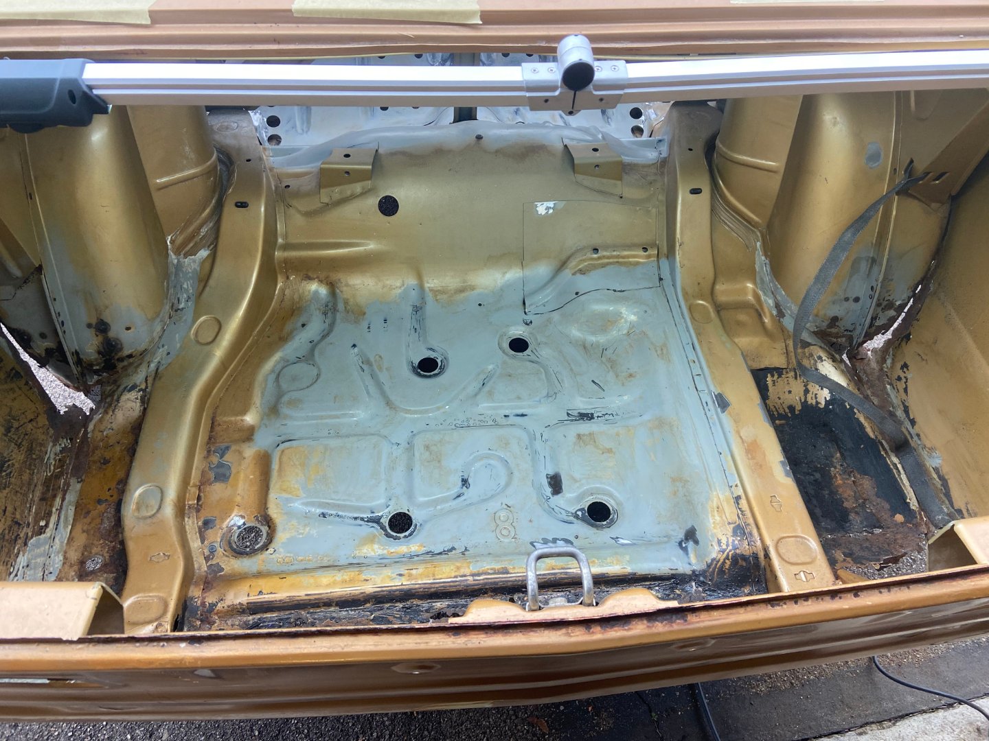

Um einen Einblick unterhalb des Unterbodenschutzes zu bekommen, wurden die Radhäuser oberhalb mit einer CSD-Scheibe geschliffen und ich wurde mit gesundem Blech belohnt.
Bild 8.jpg (377.22 KiB) 372 mal betrachtet

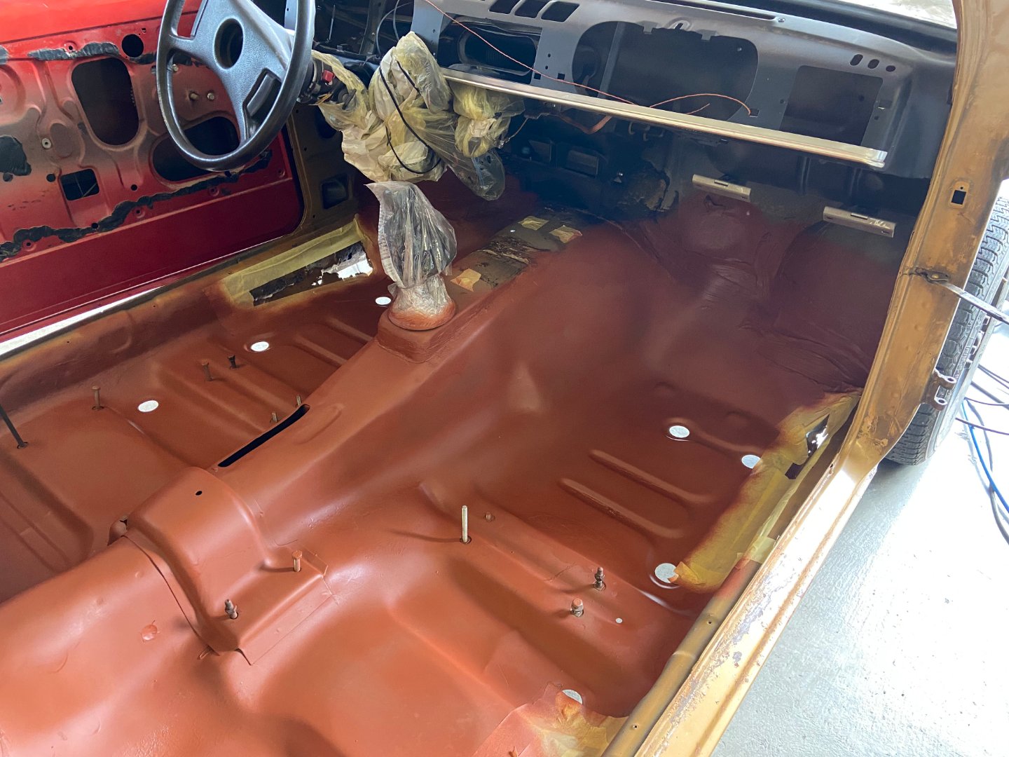

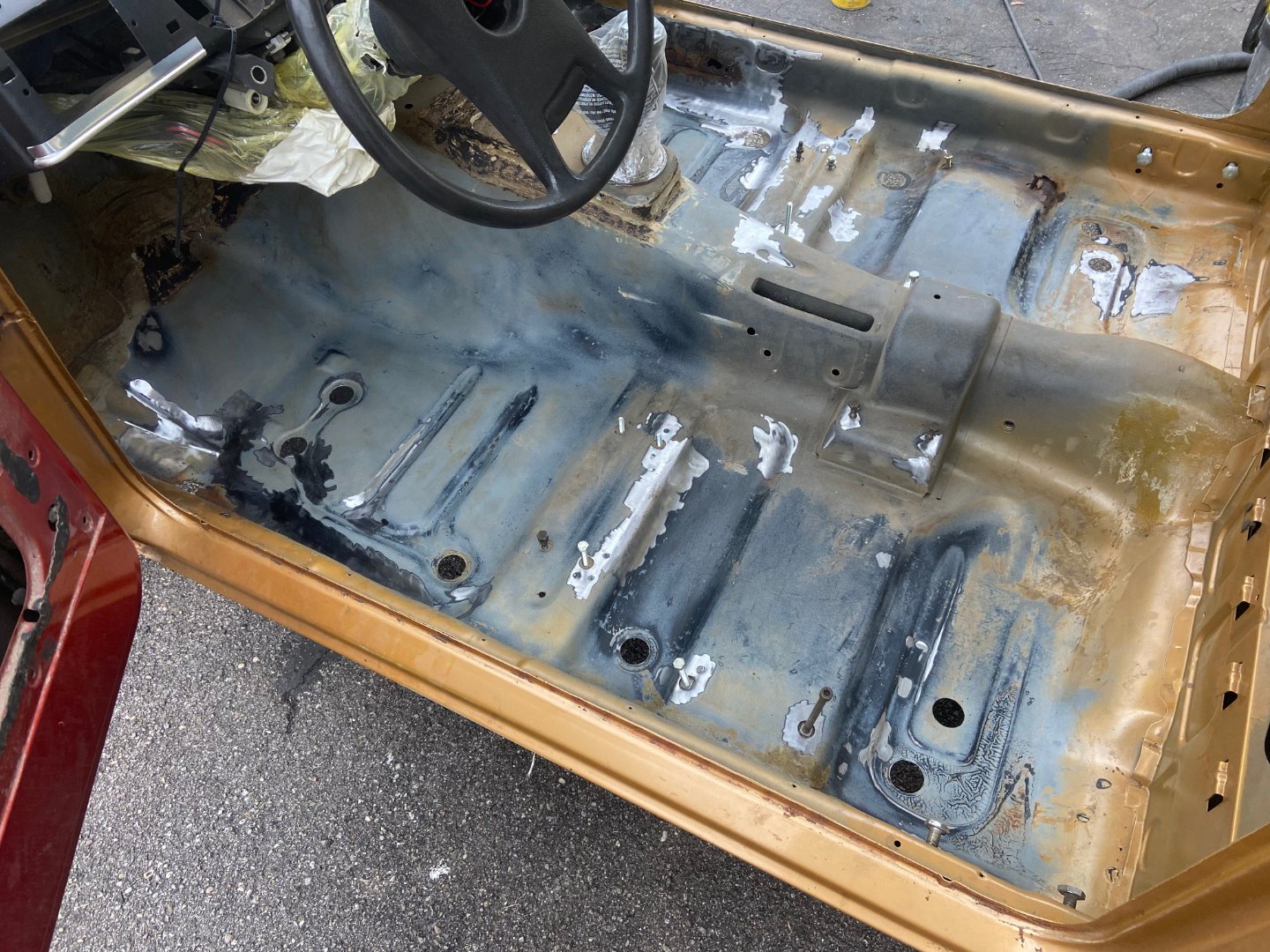

Für die Bodengruppe zu beurteilen, mussten die Bitumenmatten mit dem Heißluftfön entfernt und mit Verdünnung nachgereinigt werden. Anschließend wurde diese Grundiert. Bis auf ein paar kleine Rostpickel war diese auch in einem erfreulich guten Zustand.
Bild 9.jpg (387.18 KiB) 372 mal betrachtet
Bild 10.jpg (309.78 KiB) 372 mal betrachtet
Bild 11.jpg (251.83 KiB) 372 mal betrachtet

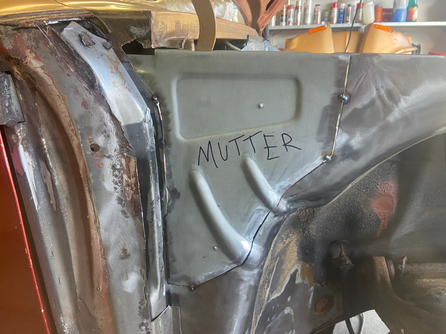

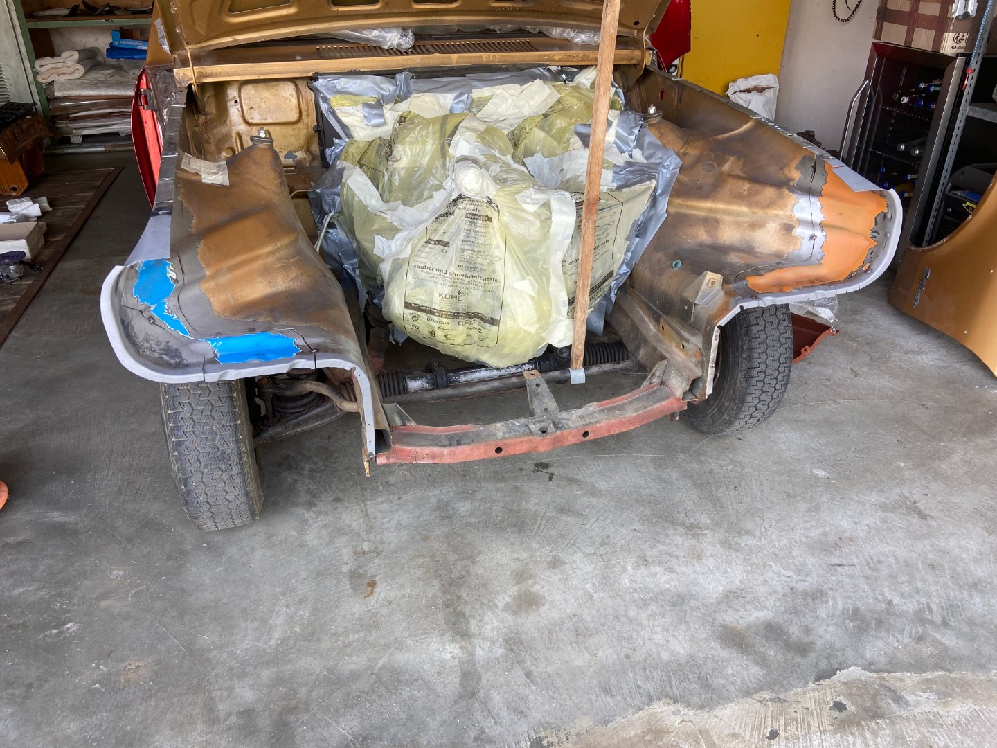

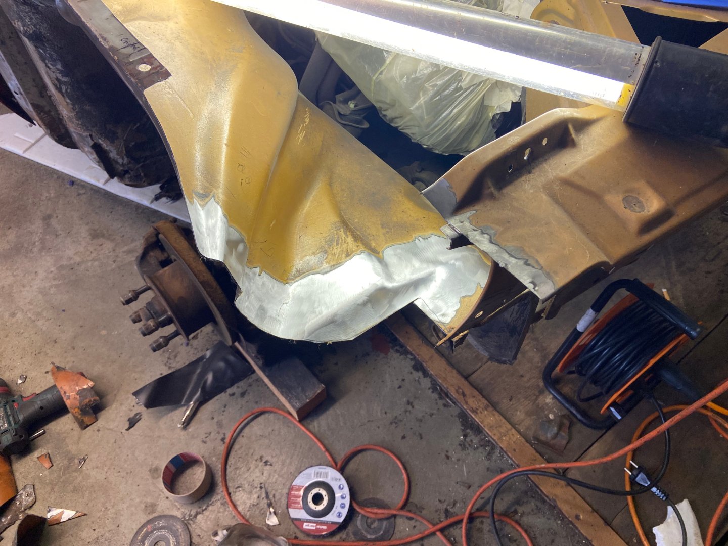

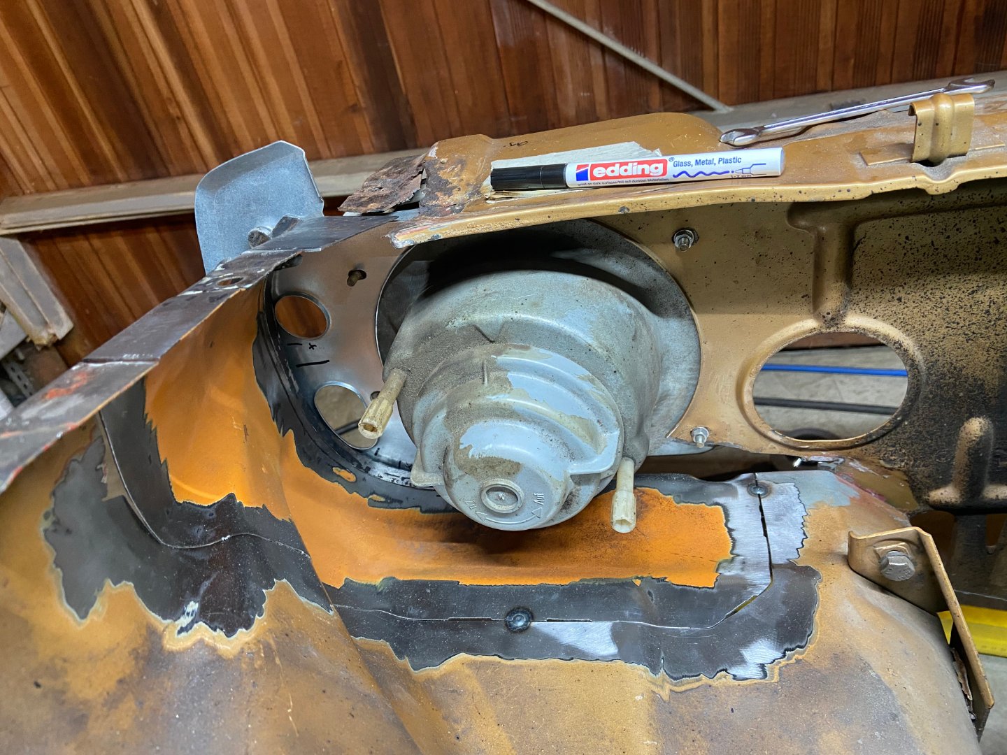

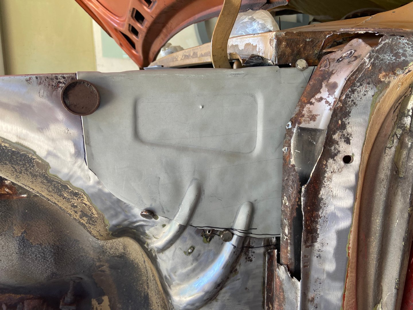

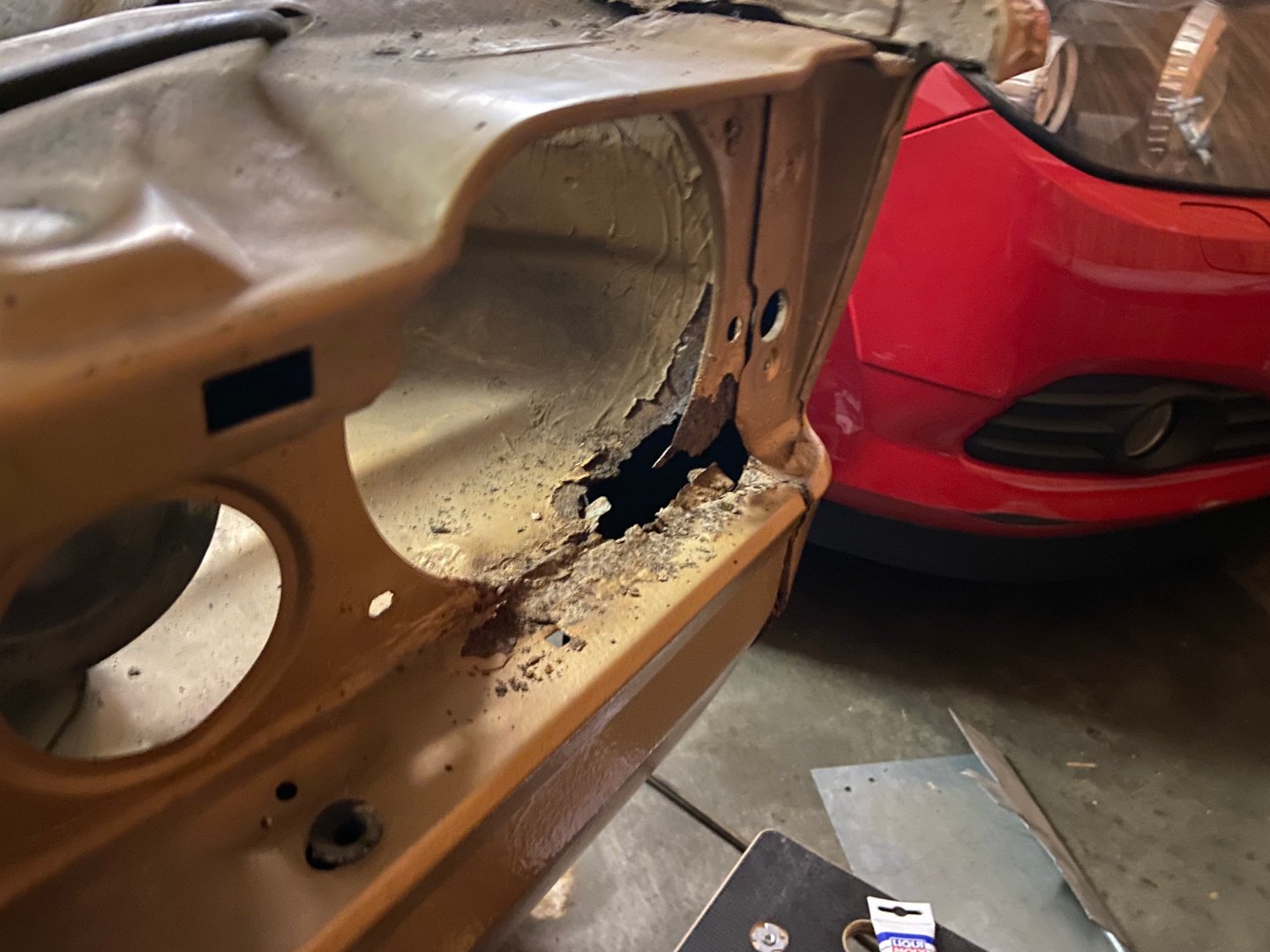

Nun konnte es endlich an die Blecharbeiten gehen. Ich möchte mich von vorne nach hinten durcharbeiten. Also wurde als erstes der schon mit Blech darübergeschweißte Lampentopf der Beifahrerseite herausgetrennt, die Reparaturbleche auf Stoß eingepasst und festgepunktet.
Bild 12.jpg (273.34 KiB) 372 mal betrachtet
Bild 13.jpg (249.86 KiB) 372 mal betrachtet
Bild 14.jpg (304.71 KiB) 372 mal betrachtet

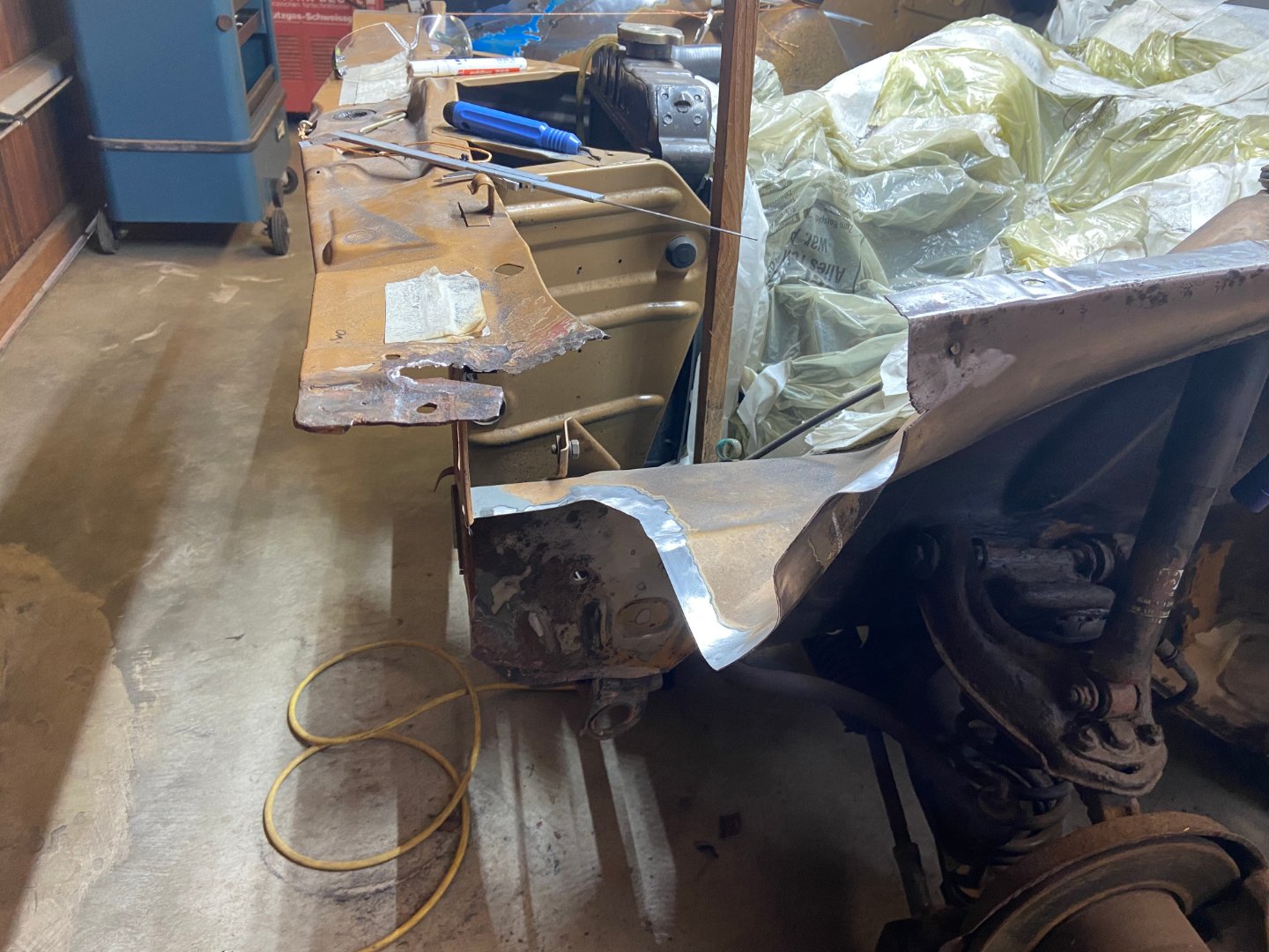

Das gleiche auf der anderen Seite.
Bild 15.jpg (271.19 KiB) 372 mal betrachtet
Bild 16.jpg (329.15 KiB) 372 mal betrachtet
Bild 17.jpg (230.68 KiB) 372 mal betrachtet

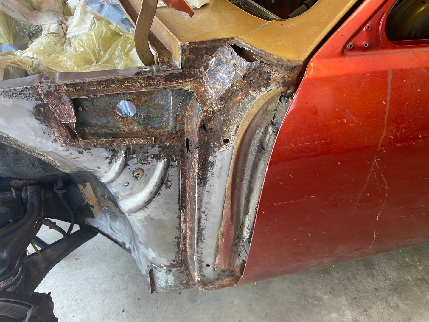

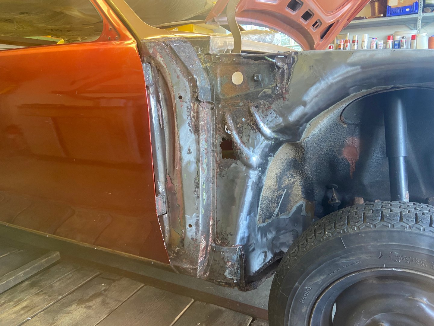

Nachdem die A-Säule geöffnet wurde, gab es noch eine innere Bestandsaufnahme mit der Endoskopkamera. Beide A-Säulen sowie Schweller haben innen trotz fehlender Hohlraumkonservierung keinerlei Rost. Mein Kadett rostet nicht wie typischerweise von innen nach außen sondern von außen nach innen.
Bild 20.jpg (280.53 KiB) 372 mal betrachtet

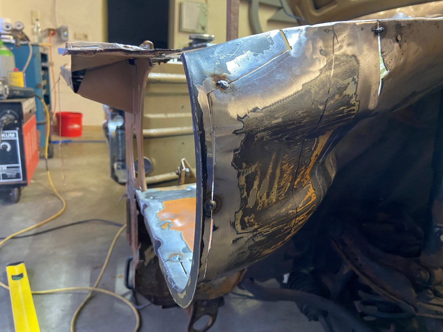

Da das innere Stehblech zu stark verrostet war, wurde dieses auch getauscht und festgepunktet.
Bild 21.jpg (272.51 KiB) 372 mal betrachtet

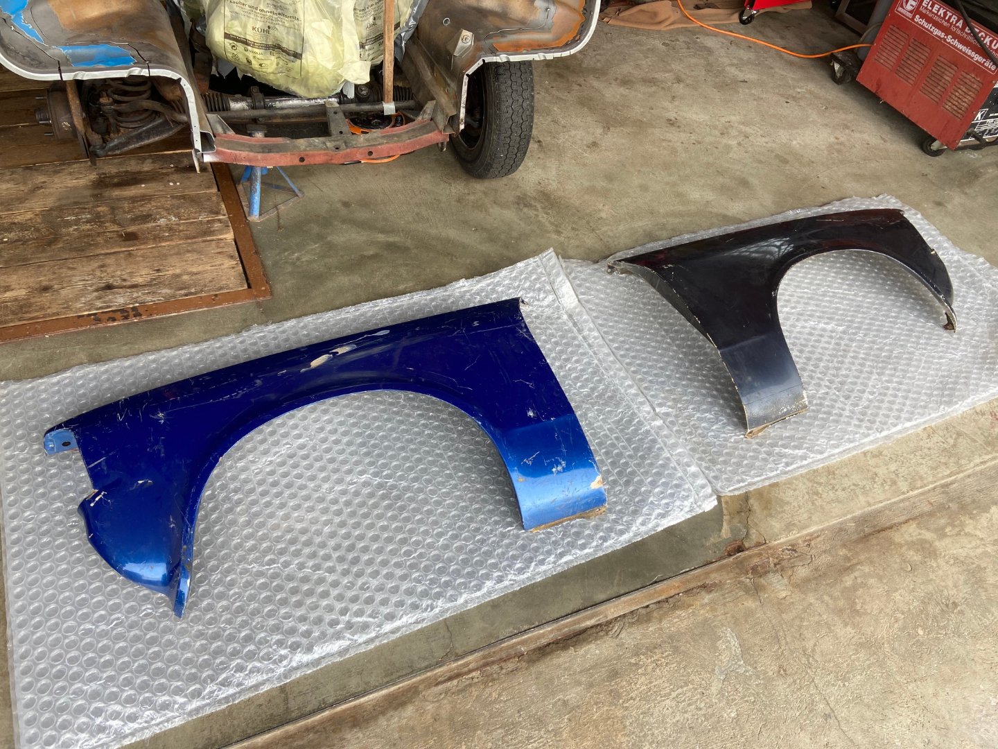

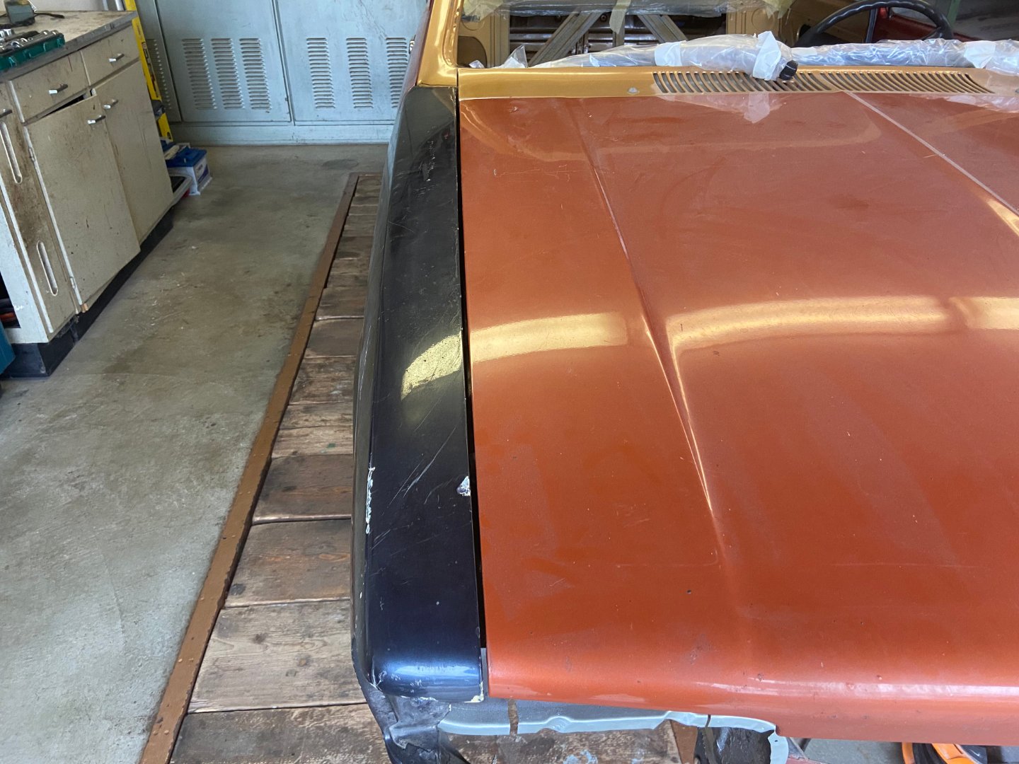

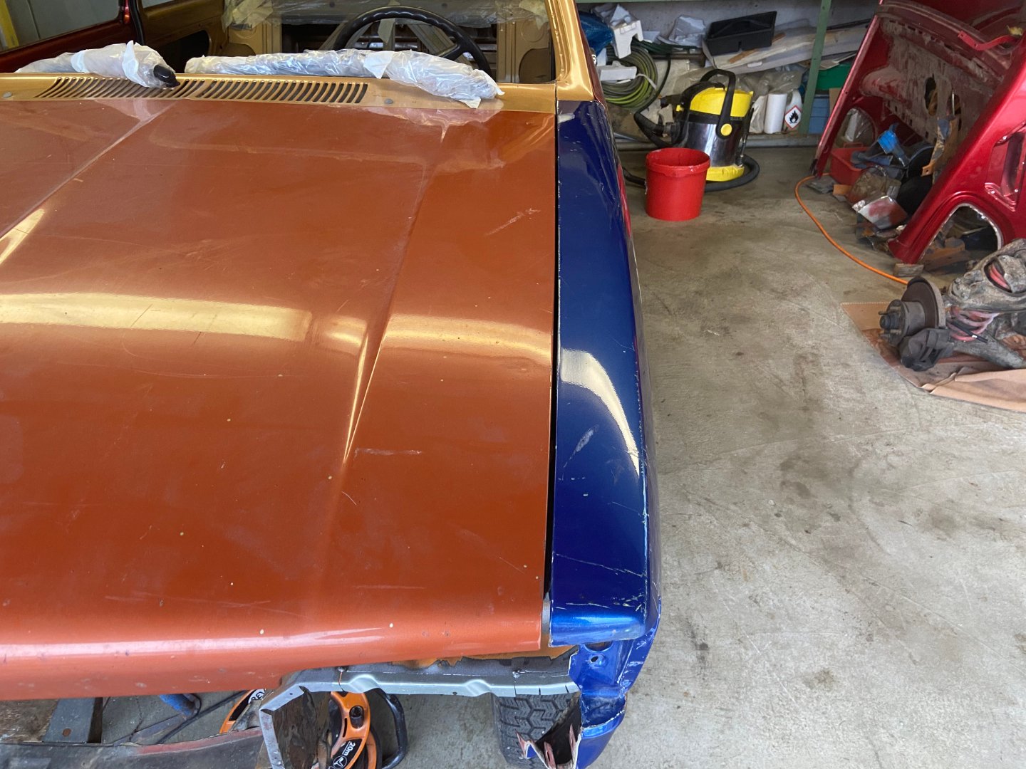

Es gab noch "neue alte" Kotflügel, da die anderen zu stark verrostet waren. Spaltmaße passen bei den neuen Kotflügeln und der neuen Haube besser, als bei den originalen bei Auslieferung.
Bild 22.jpg (400.95 KiB) 337 mal betrachtet
Bild 23.jpg (251.87 KiB) 337 mal betrachtet
Bild 24.jpg (269.12 KiB) 337 mal betrachtet

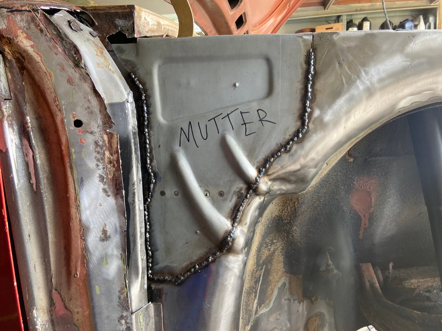

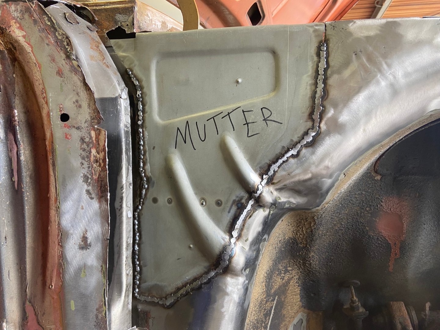

Das erste Stehblech ist nun komplett durchgeschweißt und mit schleifen hab ich schon begonnen.
Bild 25.jpg (298.52 KiB) 337 mal betrachtet
Bild 26.jpg (322.8 KiB) 337 mal betrachtet

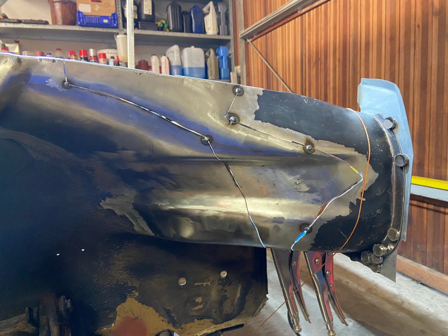

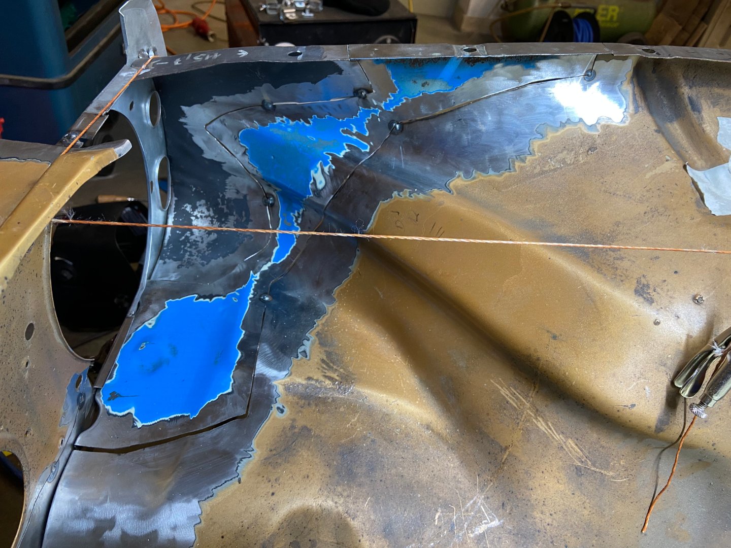

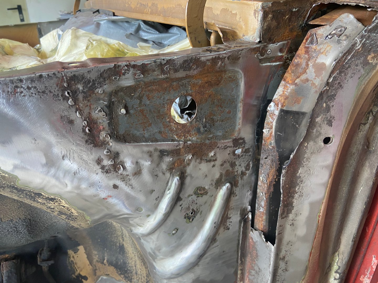

So schaut die A-Säule auf der anderen Seite aus, hier waren auf dem Verstärkungsblech auch schon mehrere Bleche drübergeschweißt. Diese hab ich zuerst entfernt.
Bild 27.jpg (332.51 KiB) 337 mal betrachtet
Sieht darunter nichtmal so schlecht aus, wurde aber trotzdem ausgetrennt und ich bin gerade am anpassen.
Bild 28.jpg (348.95 KiB) 337 mal betrachtet
Bild 29.jpg (312.51 KiB) 337 mal betrachtet
