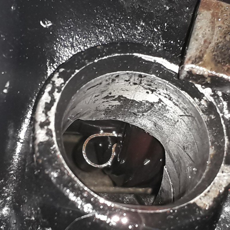

Der Blick in das Loch zeigt dass das Ritzel nach hinten verschoben ist. Aber Glück im Unglück: Nach etwas drehen taucht die Feder am Ritzel auf. Glück!! Sie hätte auch weg sein können und läge irgendwo lose im Getriebe. Das wäre der Supergau.
Hier ein Bild meiner Situation. Rechts ist hinten (Kardanwelle), links ist vorne (Motorseite), unten ist unten. Im Loch oben rechts ist das nach hinten verschobenene Ritzel, in der Lochmitte der Ring der nach unten zeigenden Feder:

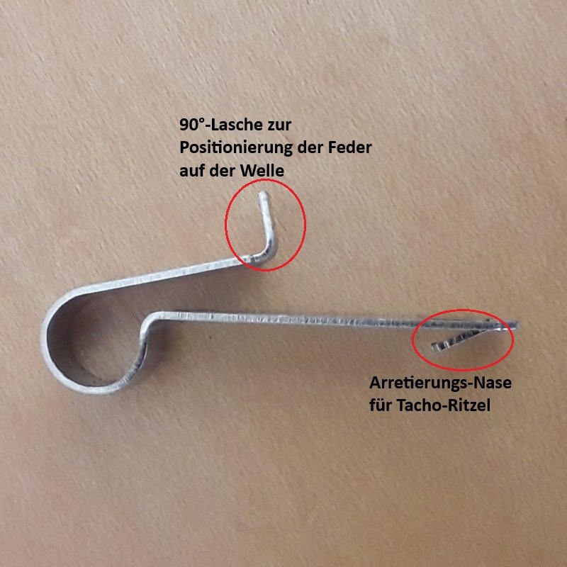

Hier nochmal ein Bild eine neue Feder die ich noch hab:

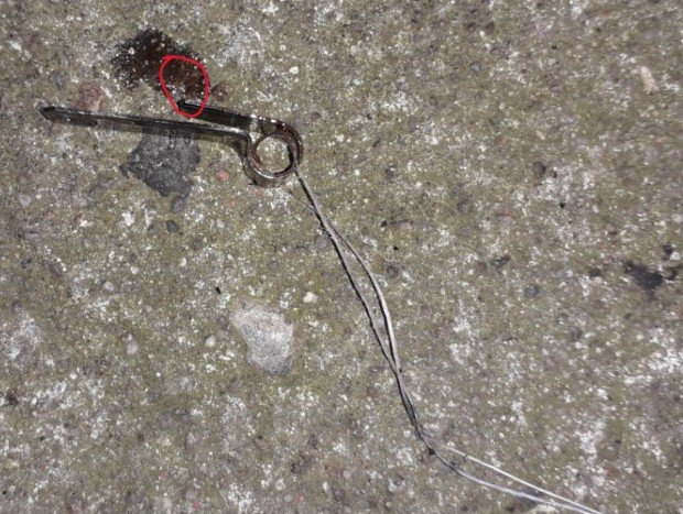

Ich habe zunächst die Feder erstmal mit einem Faden gesichert, damit ich sie nicht bei den weiteten Aktionen verliere.
Das Ritzel wart auf der Welle frei dreh- und verschiebbar. Das heißt, die 90° abgekantete Lasche am kurzen Ende der Feder ist abgeschert und die Feder muss ausgetauscht werden.

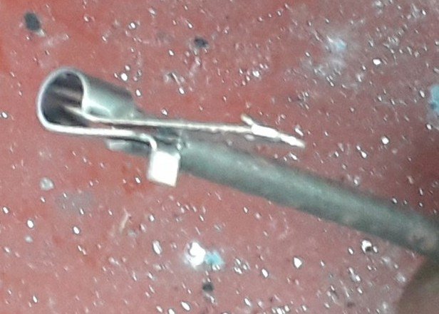

Ich habe will ein Stabstahl mit passendem Durchmesser in die "Öse" der Feder kleben. Die Taschenlampe im Mund brachte ich schon für das Foto meiner aktuellen Situation.

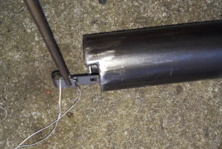

Ich schiebe dann von hinten eine Rohrhülse mit Ausklinkung rein und drücke so das Antriebsritzel auf die neue Feder. Die jetzt drin ist muss ja kaputt bzw. deren Nase abgeschert sein. So ist die Zusammenbausituation im Getriebe:

Die alte Feder kam raus durch etwas rustikales . Dabei ist die Arretierungs-Nase abgebrochen und genau wie die schon als ursprüngliche Ursache des Problems abgescheerte Positionierungs-Nase im Getriebe verschwunden. Das ist jetzt so, ich kann es nicht ändern. Ich hoffe die Mini-Blechstückchen setzen sich im Öl ab und werden nicht aufgewirbelt und führen zu Schäden.
Die neue Feder einzusetzen war mit den "Werkzeugen" dagenen ein Kinderspiel. Damit ist das wieder okay.
Hier der Nagel mit der eingeklemmten Feder:
Die Hülse hab ich auf einer Hälfte ausgeklinkt damit es beim Aufschieben des Ritzels keine Kollision mit der überstehenden Feder gibt:
