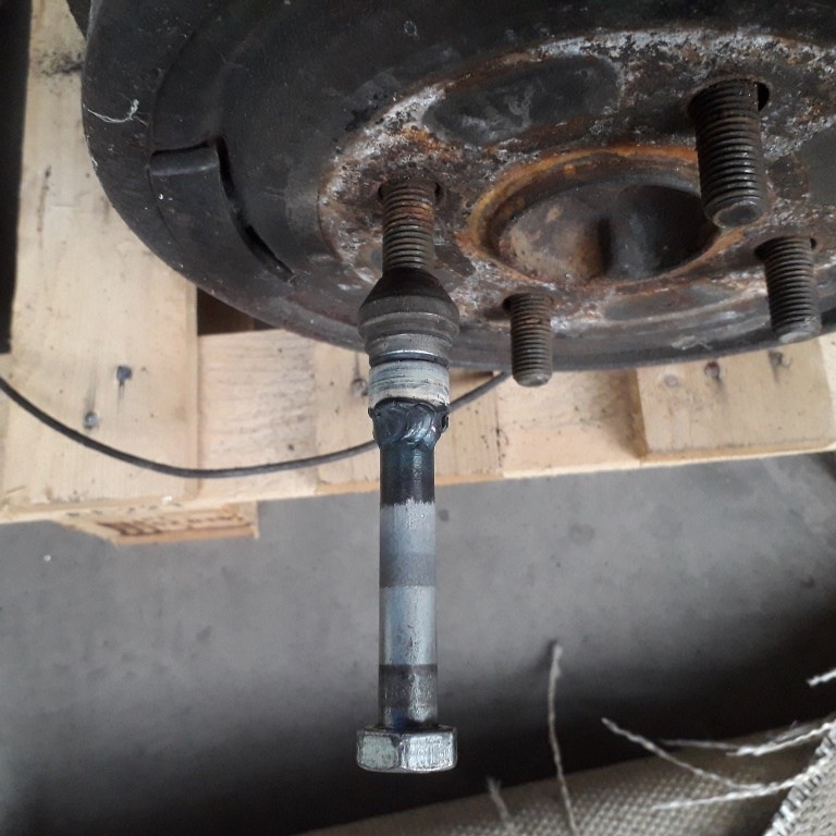

Rabmutter: Schleifer ansetzen und Mutter auftrennen war unmöglich ohne die Felge zu beschädigen. Dafür war sie mir dann doch zu gut. Am Ende haben wir eine Schraube aufgeschweißt, dann ging das Schloss endlich ab. Aber der Schagschrauber musste sich schon ganz schön mühen. Der Achskörper ist seht gut, lohnt sich zu pulvern, lagere ich dann mal ein.

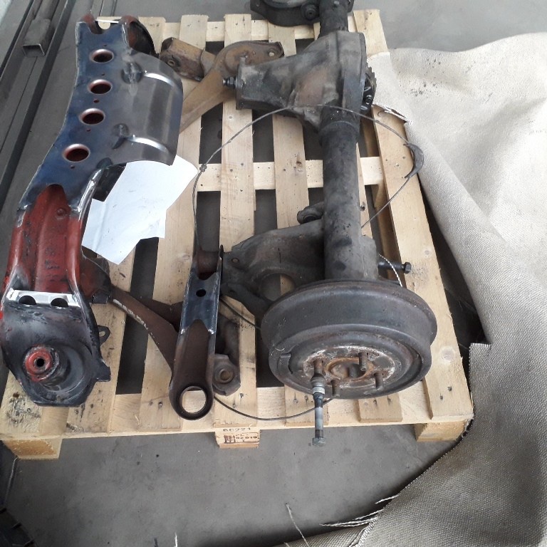

Daneben mache ich mir einen Vorderachskörper fertig den ich noch hatte, den sieht man im Hintergrund. Erstmal für das Lager, austausch später mal. Gebe ich demnächst mit zum Pulvern wenn der City aufgearbetiet wird. Da fallen wohl genug Teile zum Pulvern an, da kommt es auch einen Achskörper mehr oder weniger auch nicht mehr an:

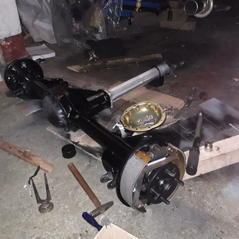

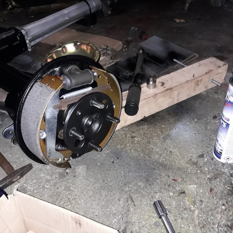

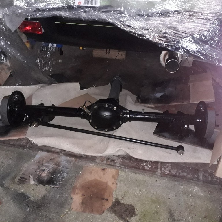

Hallo Leute,
für mich steht ein spannendes Wochenende bevor! Ich habe kurztfristig eine Hinterachse mit 3,67 und Sperre bekommen. Die Sperre ist keine ZF sondern Torson, aber das war mir egal, ich fahre nicht bei Schnee und kein Wettbewerb. Die Achse habe ich Komplettiert mit Achsverlängerung, Gewicht, Zugstreben, Bremsanlage etc. Die Bilder sind vom letzten Wochenende.
Inzwischen ist die Achse montiert und Handbremsseil und Trommeln schon drauf. Räder kommen nach den letzten Farbausbesserungen dran, Samstag befülle ich die Bremsanlage.
Im letzten Moment hat Volker (Immeropel) mich überzeugt auf Dot 5.0 umzusteigen. Da die komplette Bremsanlage von vorne bis hinten komplett neu ist (das heißt auch wirklich alle Teile sind Neuteile) werde ich ja nie wieder eine so einfache Gelegenheit haben von herkömmlichen Dot 4.0 auf Silikon umzusteigen. Nach Abwägung der Vor- und Nachteile werde ich das jetzt machen

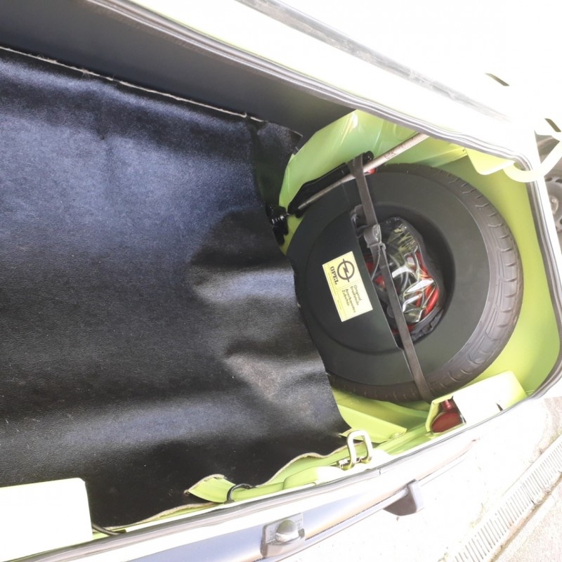

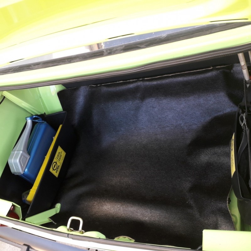

Also, originale Recaros, vor dem Beifahrersitz ein Feuerlöscher von 1978, den ich aber nie benutzen werde. Pulverlöscher sind genauso schlimm wie der Brand selber. Und eine neue Kofferraummatte. Den Tip wo ich die Klammern zur Befestigung an der Benzinpumpenabdeckung herbekomme hab ich von wem wohl? Klar, wieder von Volker. Er weiss für alles Rat glaube ich. Hier dazu die Bilder:

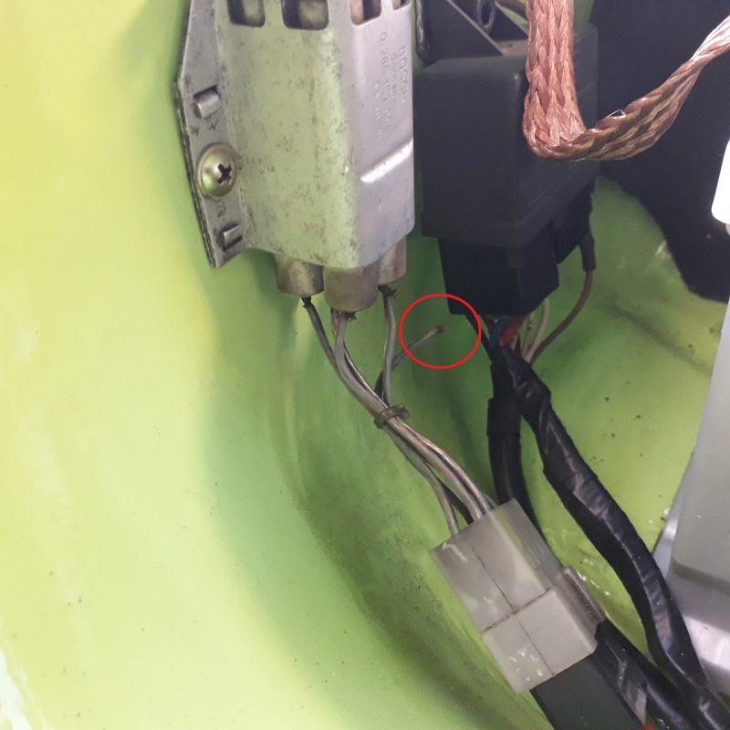

Probelauf vom Motor heute Morgen war auch gut, auch eben das Rausfahren aus der Garage. Umgezogen,dann wollte ich eine kleine Runde drehen. Und was soll ich sagen: Die Karre sprang nicht an, bzw. erst noch störrisch, ging aber immer aus, dann gar nicht mehr.
Suche! Pumpe geht, alles was plausibel ist auch, und dann sehe ich das hier:
Das einzige Teil das ich nicht doppelt hab ist der Vorwiderstand. Mal schauen ob ich das behelfsmäßig löten kann, aber mit Fahren außer zurück in die Garage wird es wohl nicht mehr.

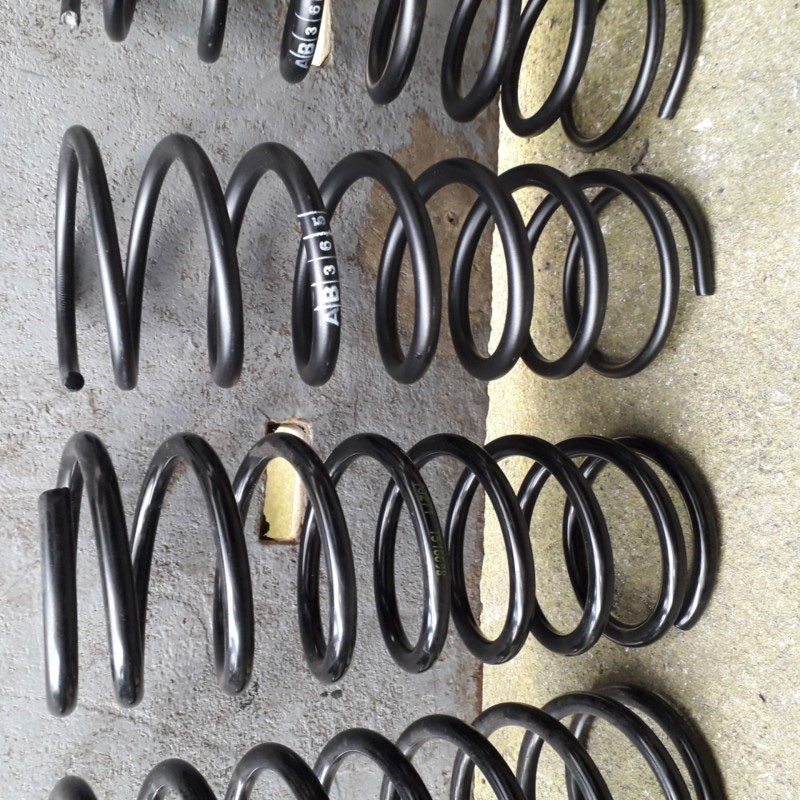

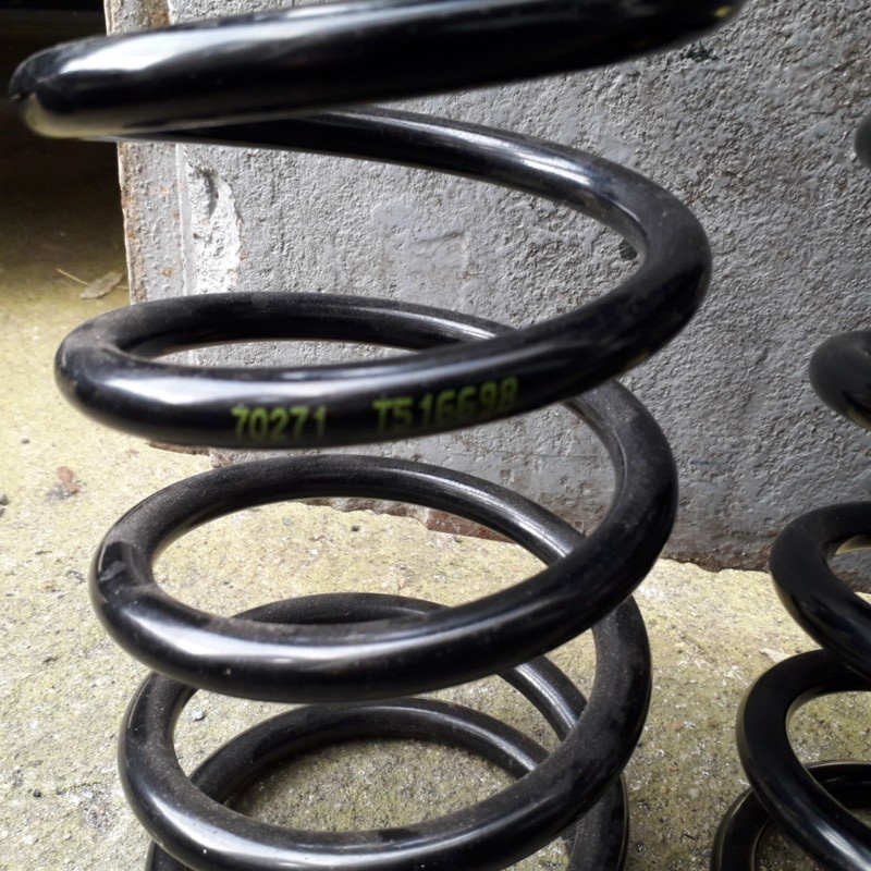

So, glückliche Fügung. Für 89€ bei Kleinanzeigen 2 originale Hinterachsfedern mit Kennung AB gefunden. Paket war gestern da und so hab ich mich gleich, als ich zu Hause, war unter das Auto gelegt. Trotz Rückenschmerzen und das merke ich jetzt auch. Das war sicher etwas unvernünftig, aber ich war neugierig.
Er ist immer noch recht hoch, aber schon mal ca 15 mm tiefer. Ich muss mir mal ausrechnen um wieviel der Durchmesser der Reifen 185x60 kleiner ist als 175x70, das macht ja auch was aus beim Abstand zwischen Reifen und Radlaufkante. Mehr kann ich jetzt nicht machen.
Hier mal Vergleichsbilder der originalen und der Reprofedern und der Stempel. Wie gesagt ich weiss leider nicht mehr wo ich die gekauft hab. Aber man sieht, der Draht der Reprofeder ist dicker und hat eine konstante Drahtstärke während die Originalen am Ende dünner werden was ja auch die Federkonstante beeinflusst, die Originalen sind also im Gegensatz zu den Repros nicht linear.

Altes Forum, Antwort von „Immeropel“, 01 Mar. 2019 18:39
Hallo Hauke
Die Kennnung der Federn passt. Wo Du immer die Schnäppchen auftreibst? 😉
Ich habe bei meinem Auto gemessen. Bis Unterkante Radlauf habe ich plus Minus ein paar Millimeter auf jeder Seite ca. 60cm. Es sind zwar noch die Federn vom 1000er, aber von der Länge sind sie gleich. Nur etwas härter.
Die Federn werden sich nach ein paar Runden fahren auf Deutschlands Rumpelpisten auch noch setzen. Hast Du schon die Federauf.- bzw. Unterlagen kontrolliert was da verbaut wurde? Da gibt es ja alle möglichen Höhen und Härten an Gummis.

Altes Forum, 01 Mar. 2019 22:08
Hallo Volker,
Da gab es in diesem Fall zum Glück im Süden der Republik jemanden mit einem brillantocker-farbenem Rallye, der genau zur richtigen Zeit die richtige Anzeige gesehen hat, die passgenau geschaltet wurde. Ich hätte es an dem Tag nicht gesehen. Ich musste nur noch nett den Preis klären und hatte Glück.
Ich vergleiche morgen mal die Höhe, dann weiss ich wieviel meiner überhaupt noch höher ist. Dann schau ich was weiter gemacht werden kann und soll, z.B. originale Gummiunterlagen weil jetzt oben und unten PU-Repros drin sind die ja härter sind als die originalen Gummiteile, aber das sollte nur 5mm ausmachen. Mal sehen was sich noch setzt wenn ich endlich mal fahren kann. Ich bin dies Wochenende zwar doch zu Hause, aber der Vorwiderstand nicht.

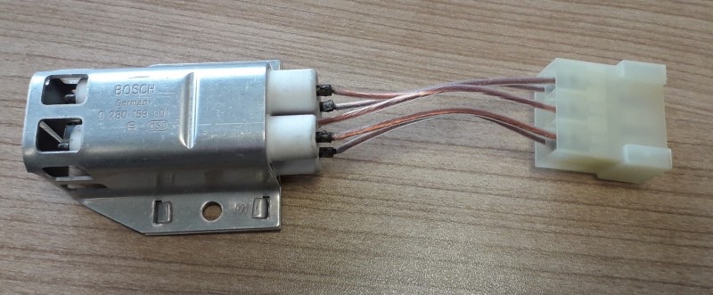

So, der neue Vorwiderstand ist da:
Es ist der 0 280 159 001, der mit dieser Nummer beim GTE1 verwendet wurde. Eigentlich ist die korrekte Teilenummer beim 2.0E Rallye und auch beim GTE2 die 0 280 159 006. Aber den hab ich in neu nicht gefunden. Und was soll ich für 25€ auch so ein altes Teil kaufen wo ich dann die Gefahr hab das das selber wieder passiert? Also mal herausfinden was ist der Unterschied zwischen der 001 und der 006? Lösung: Der Kabelbinder mit denen die Zuleitungen umfasst sind. Das ist alles. Die technischen Werte sind genau gleich. So steht es in den Bosch-Erzeugnis-Kennlisten. Nur der Kabelbinder!
Wer kann bzw. findet sollte dann aber besser sogar den 014 nehmen (ist eigentlich für Volvo, hat später aber den bei Bosch wohl den 001 ersetzt). Warum, bzw. was ist da anders als beim 001? Die Kabelenden und die Verpressung am Vorwiderstand sind jeweils mit Schrumpfschlauch überzogen. Das verhindert dann was bei meinem pasiert ist: Die Kabelenden werden durch Witterungseinflüsse marode und brechen ab. Der Kabelbinder des 006 ist dagenen ja pillepalle. Ich werde die Schrumpfschläuche ergänzen, und der Vollständigkeit halber auch den Kabelbinder.
