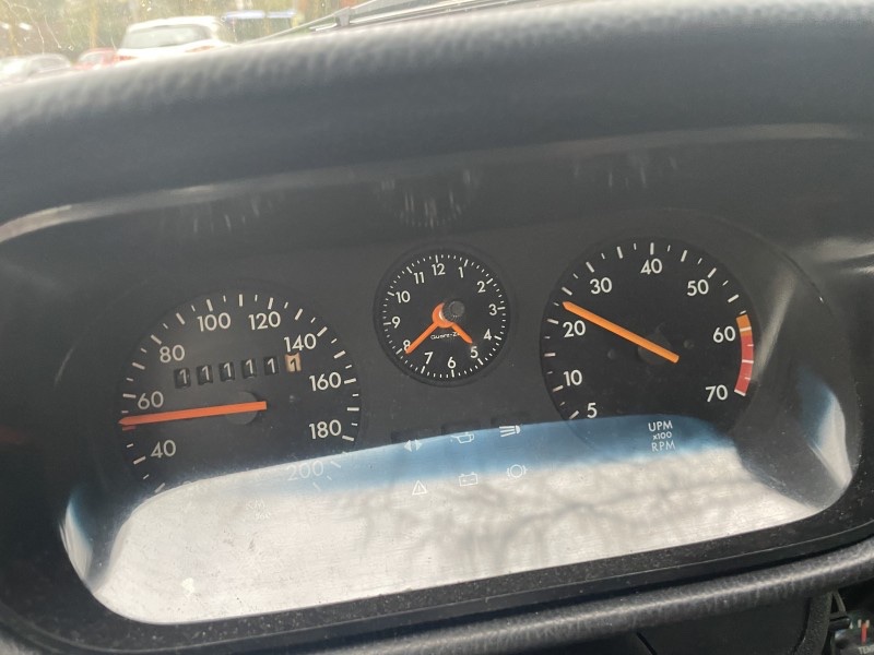

Da es heute trocken war und ich eine neue Batterie hab, mal eine Runde gedreht, mit Schnapszahl..:

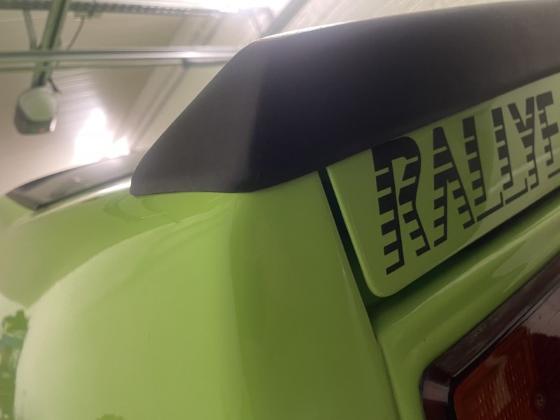

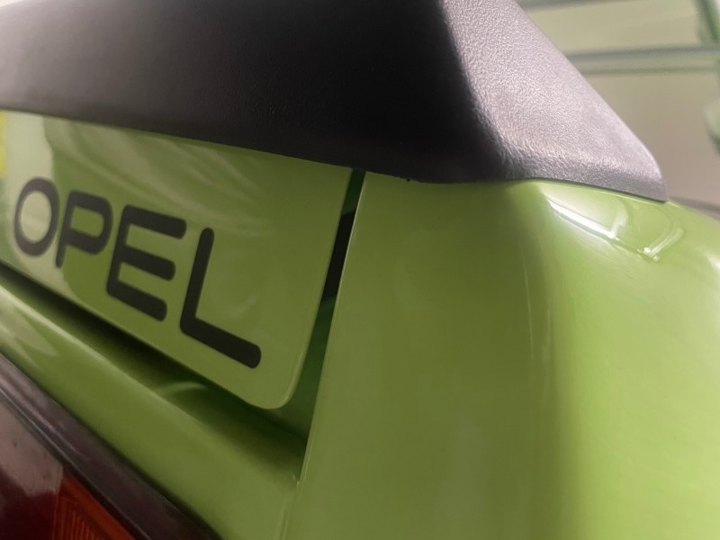

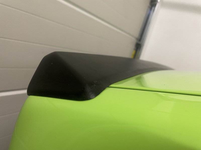

Ich hab nun endlich, nachdem er schon 2 Jahre bei mir rumliegt, den fabrikneuen Heckspoiler angebaut. Und da merkt man dann ob man beide äusseren Gewinde hat oder eins fehlt. Saugend liegt nun auch das rechte Ende an.

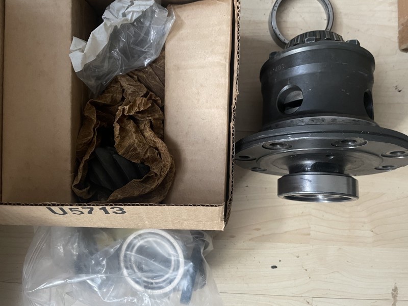

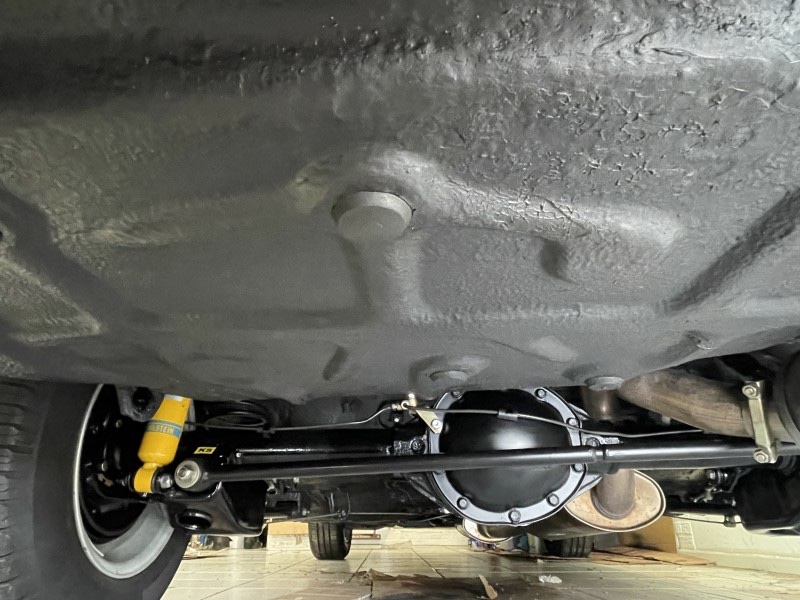

Und die nächste Aktion steht auch schon in den Startlöchern. Neue Hinterachse mit 3,89-Übersetzung, die ich in nagelneu bekommen hab. Dazu eine echt gute 40%-ZF-Sperre.
Das Gehäuse muss noch gepulvert werden.

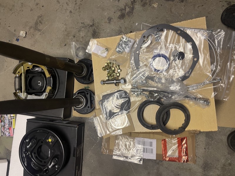

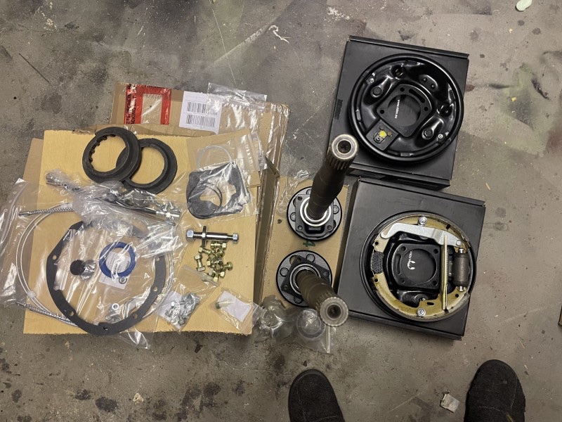

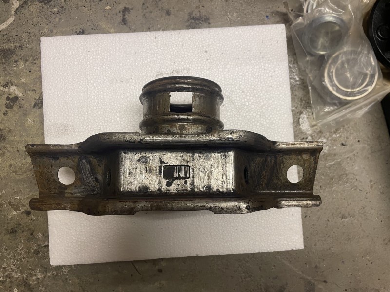

Die Steckachsen bekommen noch neue Lager, die Ringe sind schon ab, aber ich hab keine Presse für den Tausch der Lager. Lösung hab ich aber inzwischen.
Weil ich noch so viel liegen hatte, wie z.B. verzinkte und lackierte Ankerpkatten usw. kann ich die Achse komplett fertigmachen und dann direkt tauschen.

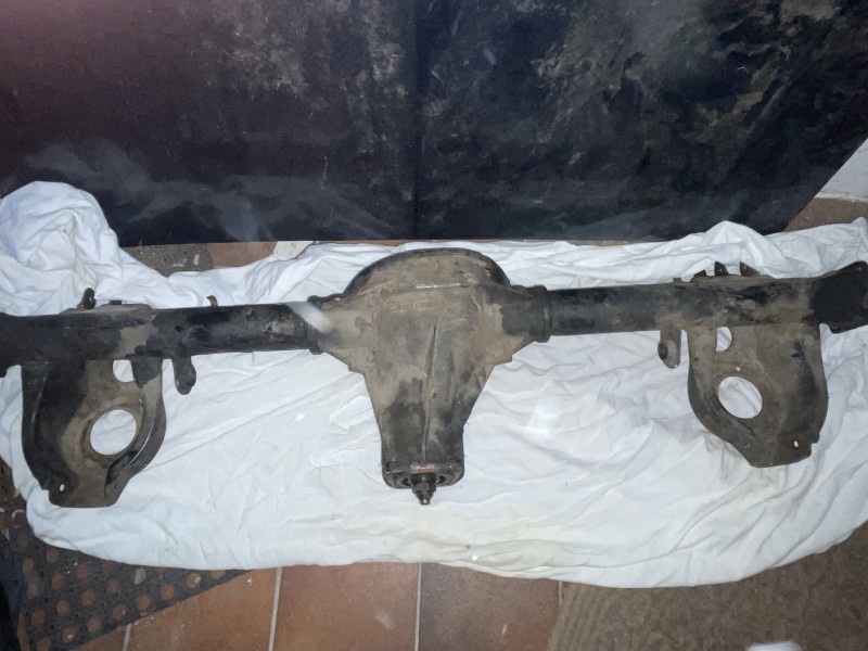

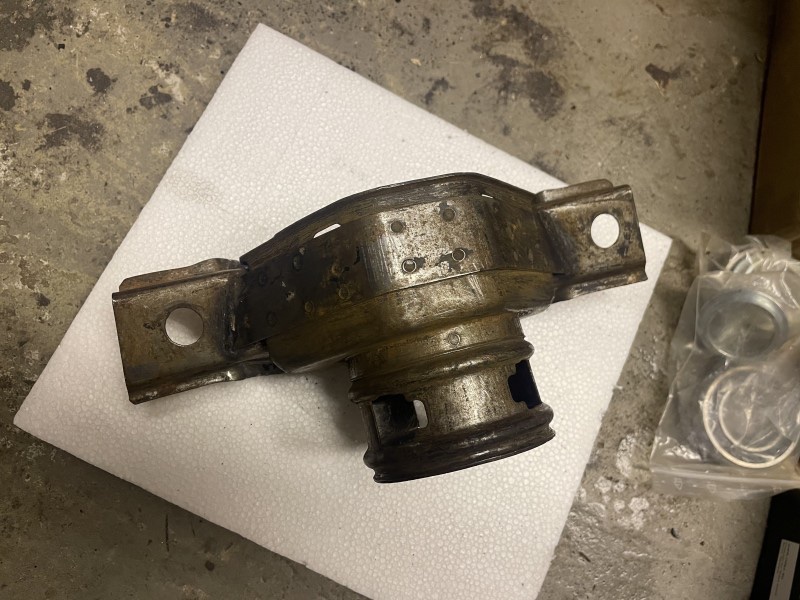

Und wenn man schon mal dabei ist, kann auch die 1000er-Brücke verzinkt, lackiert und eingebaut werden. Die war neu, nur leichter Flugrost. Also zur Vorbereitung material- und oberflächenschonend die Farbe mit dem Schaber und Drahtbürste runter.
Danach kommt die aktuelle 3,67-Achse auch dran. Nicht das die jault, aber da kommt auch alles neu, weil ich auch hier eine neue Übersetzung liegen hab. Die Achse hat eine Torsen-Sperre mit der ich vom Fahrverhalten sehr zufrieden bin. Mal den Vergleich zur Lamellensperre sehen. Wenn das auch okay ist suche ich mir eine -wegen der Originalität 😉. Dann wird die Achse erstmal eingelagert. Haben ist besser als brauchen.

Inzwischen ist die neue Achse drin. Schön leise, bzw. man hört nix. Die 3,89-Übersetzung merkt man im Vergleich zur bisherigen 3,67 schon, ist aber nicht so krass wie ich mir das vorgestellt hab. in Verbindung mit dem Getrag auch alltagstauglich.

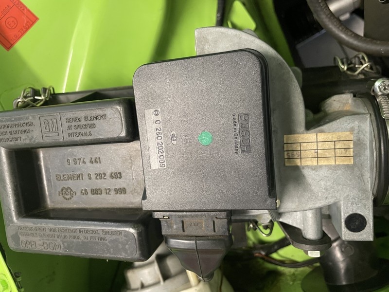

Und einen nagelneuen 009-LMM hab ich bekommen. Und ja, ich weiß, bringt in dieser Konfiguration nichts an Mehrwert. Aber egal, hier geht es nicht um die Leistung sondern vielmehr darum einfach die 1000er-Technik im Wagen zu haben. Ist einfach sowas wie ein Tick .

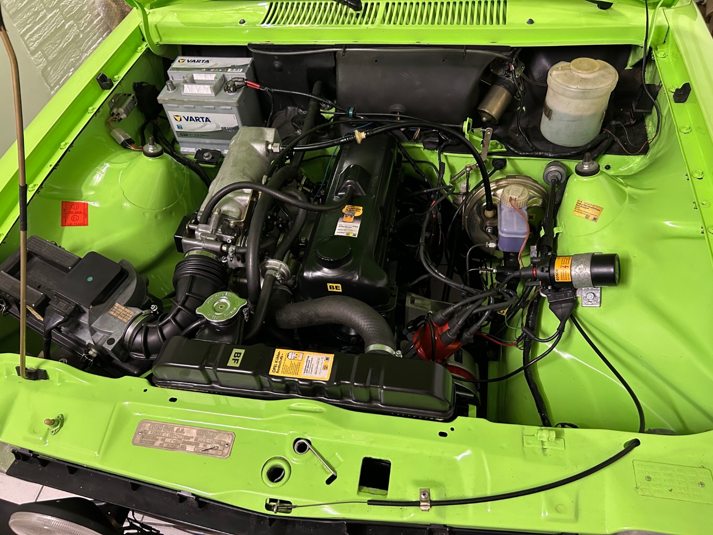

Der Rallye hat, nachdem im letzten Jahr schon eine Hinterachse in 1000er-Konfiguration, das 1000er-Stahlrohr, die 1000er-Brücke und der 009-LMM in den Wagen gekommen sind, wurde nun die 1000er-Technik mit einem 0,87-ZF-Getriebe und einem neuen Motor mit EH-Kopf (mit H-Nockenwelle) vervollständigt. Ich habe noch eine originale komplette 1000er-Vorderachse, neue originale 1000er-HA-Federn und neue Originale HA-Stoßdämpfer liegen, aber meine Garageneinfahrt toleriert ein 20mm tieferes Fahrzeug nicht.
Doch so wie es jetzt habe ich meinen Plan, 1000er-Technik im Rallye zu verbergen, gerade noch rechtzeitig weitgehend umgesetzt. Ich hoffe, dass der Wagen in 2 Wochen für die erste Tour die Garage verlassen kann, und ggf. reicht es dann noch für ein letztes Fazit.

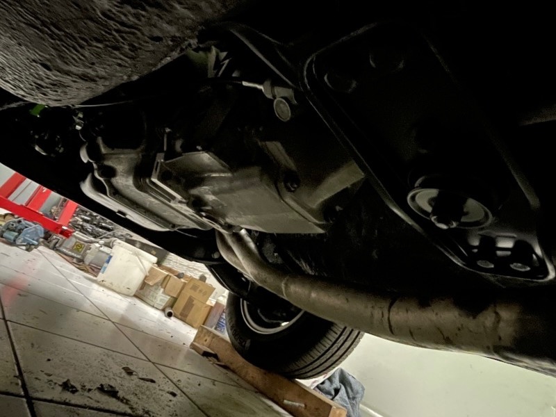

Das ZF-Getriebe hängt unter dem Wagen:

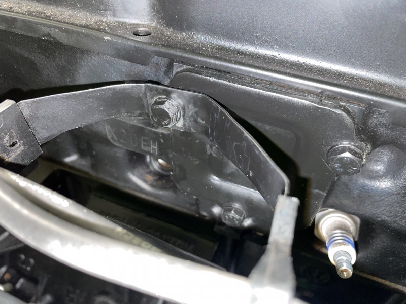

Der Kopf macht manchmal den Unterschied:

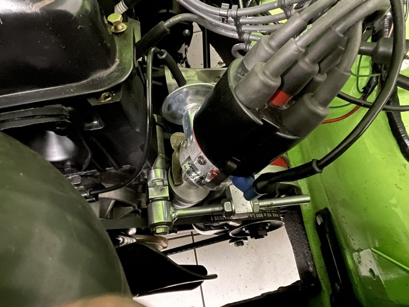

Es gibt auch einen neuen Irmscher-Verteiler:

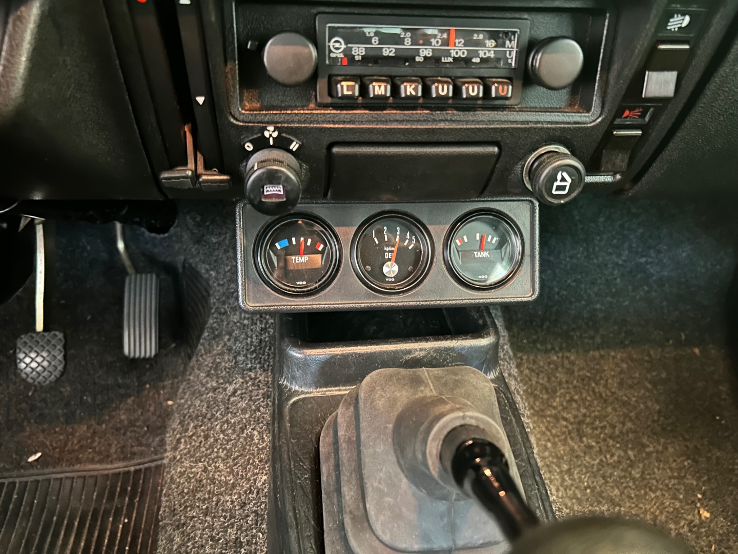

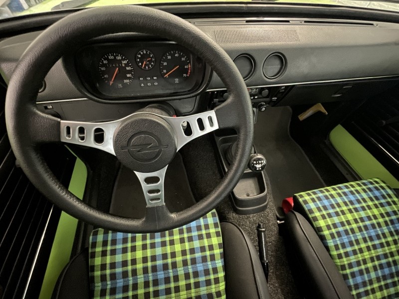

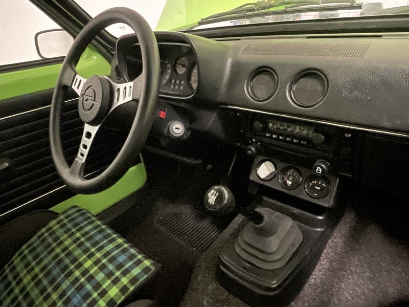

Innen sieht aus wie das bekannte Bild aus dem Rallye-Prospekt 😉:
Und damit ist nun die dritte Konsole im Auto, nachdem zuerst die SR-Konsole und danach lange die Originale Cih-4-Gang-Optik verbaut war.

So, der neue Motor läuft endlich, krass ist das laute ZF, das verunsichert erstmal solange man die Geräusche nicht zuordnen kann. Hört sich an als ob demnächst die Ventile abreißen oder so🙈.
Ich hab gehört das man sich daran gewöhnen muss. Das glaube ich auch, das Getrag war da schon was anderes: Null Geräusche. Mal sehen ob ich das auf Dauer mag.

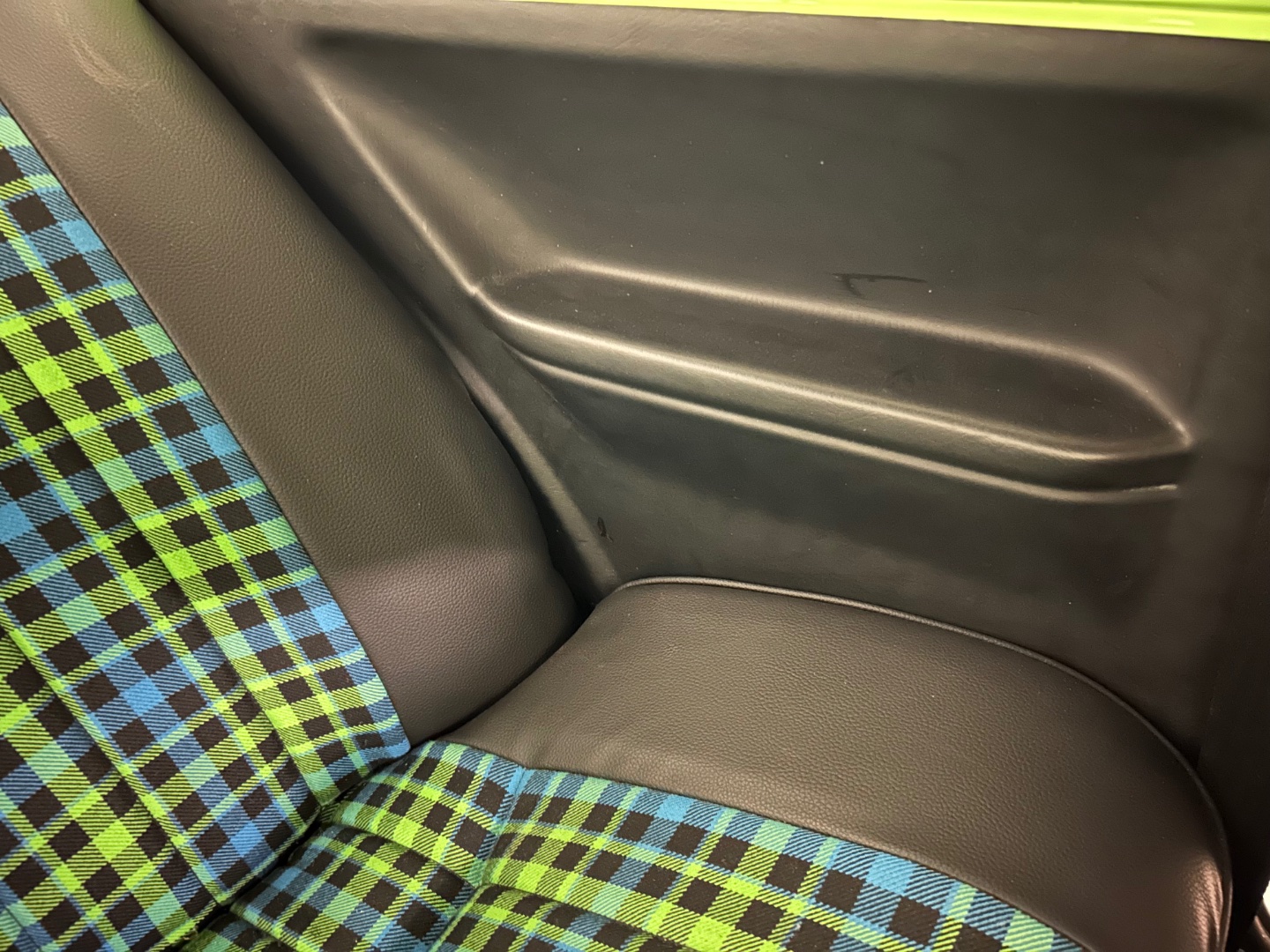

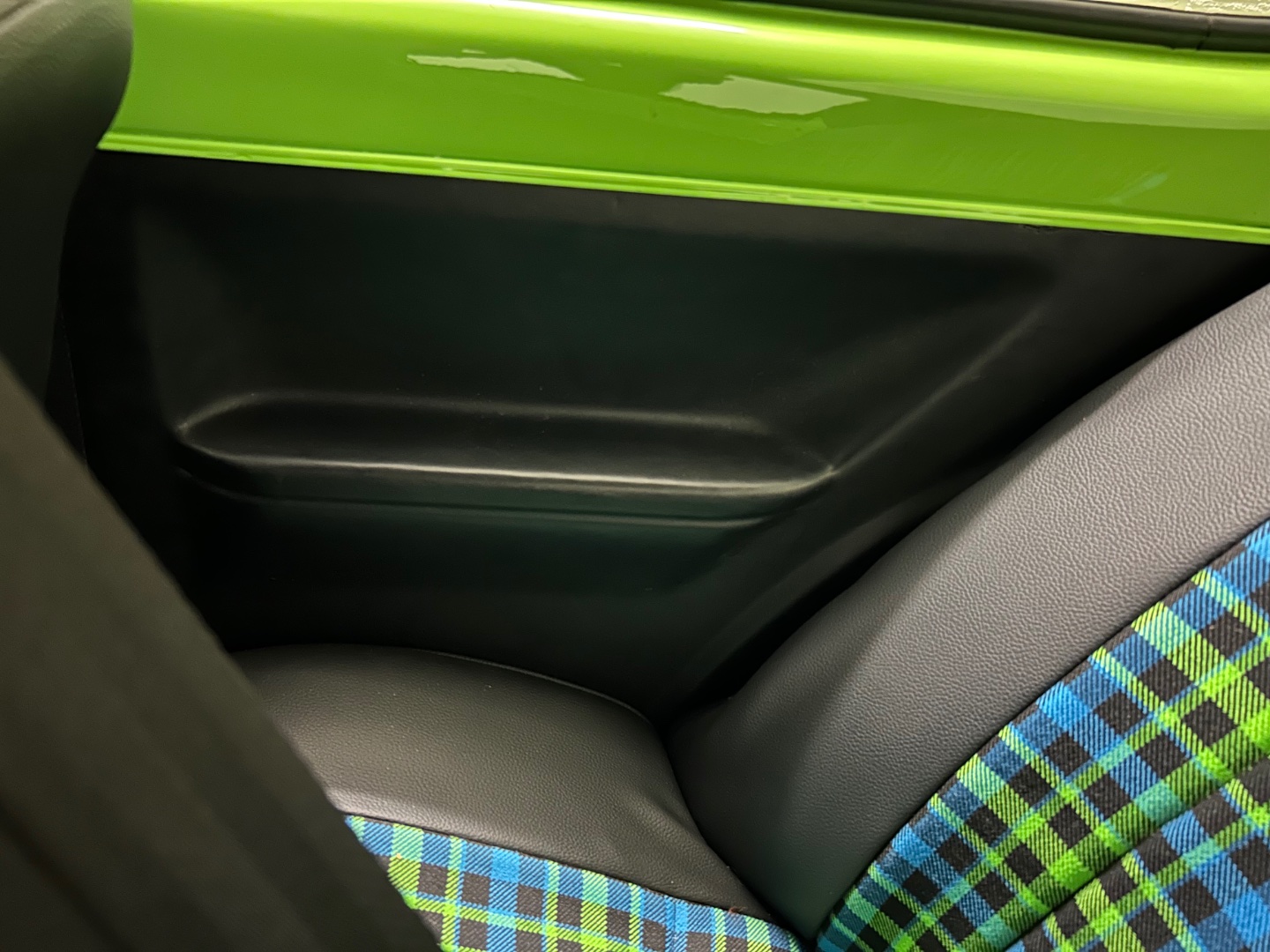

Ich hab nun auch noch die hinteren Verkleidungen getauscht, nun ohne Aschenbecher. Wenn schon, denn schon. Obwohl meine Verkleidungen sicher nicht aus einen 1000er sind, denn es sind die Guten noch mit Lederbezug.

Absolute Spitzenklasse der Motorraum, ... nur wo ist denn deine Opelbatterie ? :D ;)
@Sven In dem Forum fehlt absolut noch ein Daumenhoch-Smiley :)
Die letzte eingesetzte Säurebatterie war platt, da hatte ich nur noch 4l Säure ohne Perspektive, das hat sich später ja geändert. Da hatte ich erstmal die jetzt im Bild zu sehende gekauft. Und die ist ja noch gut, solange fahr ich die. Aber Du hast recht, sieht etwas unvollständig aus. Aber da ich ja weiß das ich nun noch 6 Säurebatterien für den cih hab ist das mental okay für mich😂.
