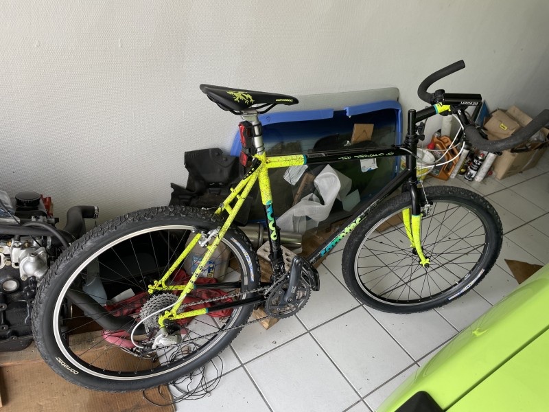

Man!!! Heute wollte ich die Saison starten damit es nicht läuft wie letztes Jahr: Eine Tour und dann keine Zeit mehr. Extra im Dezember die Batterie nochmal voll geladen und zwei Wochen auf Erhaltung, das hätte eigentlich für heute reichen müssen. Solche Problene hatte ich bei der Batterie noch nicht. Vielleicht hat die Batterie einen Knacks weg, obwohl ich sie immer abklemme und sie nie kälter als 10 Grad wird und immer auf den Füllstand geachtet hab. Falls sie hin ist hab ich zum Glück noch eine, aber die Säure ist knapp. Und bei Youngtimer gibt es die Batterien wohl nicht mehr. Da rächt sich wenn man nur eine als Reserve kauft.
Aber zum Glück erkennt das Ladegerät die Batterie, total hin ist sie also nicht. Und so startet meine Saison so:
Ich nehme fahre dann eben mit meinem frisch restaurierten MTB aus Studenten-Tagen wieder nach Hause, dann hab ich auch noch was von Sonnenschein, und die Fahrradarbeit im Winter hat sich auch gelohnt:
Ich hoffe bei euch ist es an diesem schönen Wochenende besser gelaufen, wenn ihr loslegen wolltet.

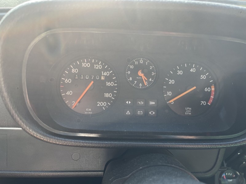

Heute nochmal was gemacht das ich immer schon wollte: Weiterhin originale Cih-Optik, aber korrektes Schaltbild für das Getrag. Dafür tut es der Manta B 400-Abguss den es bei MantaDany gibt, nur die Schrfft hab ich noch weiß gemacht.
