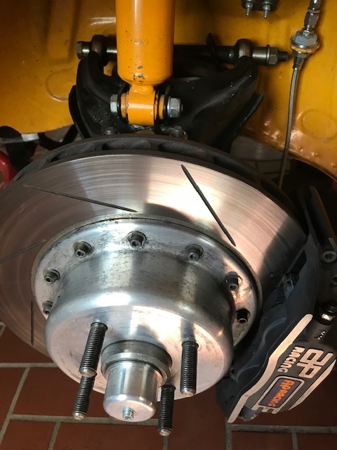

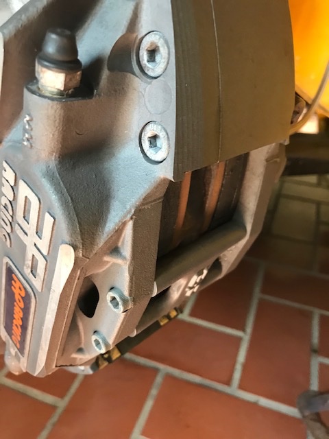

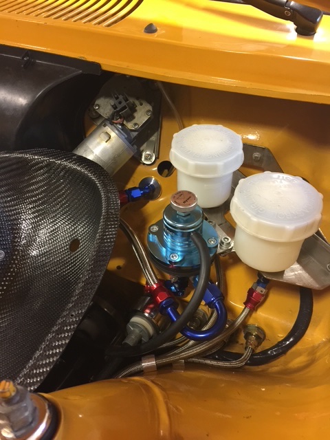

Verfasst: Mo 1. Jun 2026, 17:47
von cupinie
Bremsen
VA 315mm Scheiben mit AP 4 Kolbensätteln
HA 279mm Scheiben innenbelüftet, System 400er von POP
Waagebalken- System

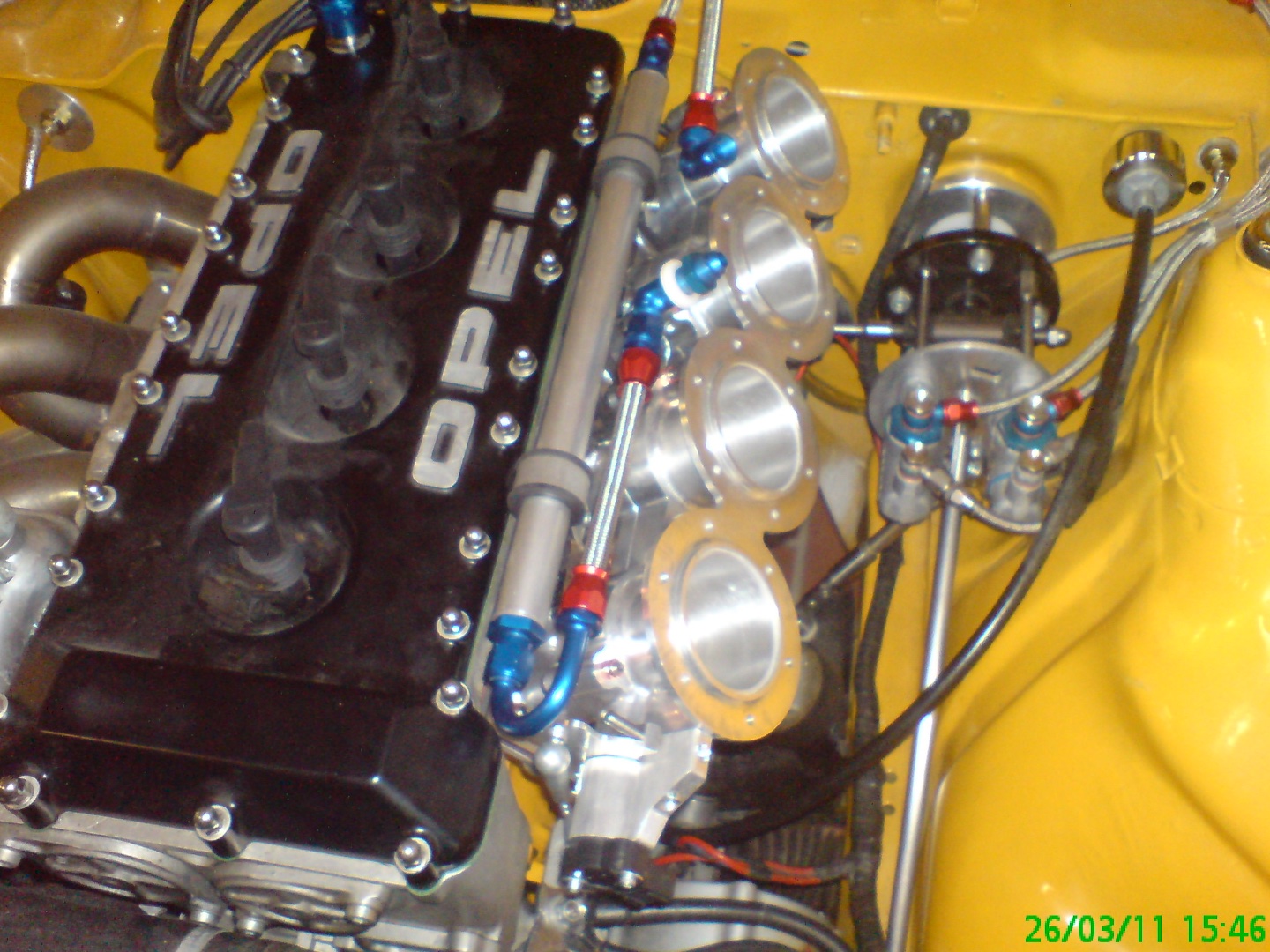

Verfasst: Sa 6. Jun 2026, 18:27
von cupinie
Motorelektronik
Nachdem das EFI Steuergerät abgeraucht und nicht reparabel war kam 2017 der Wechsel auf eine MBE 9. Abgestimmt von MTO Engineering in Ladbergen. Super Laden, Motor läuft perfekt.
